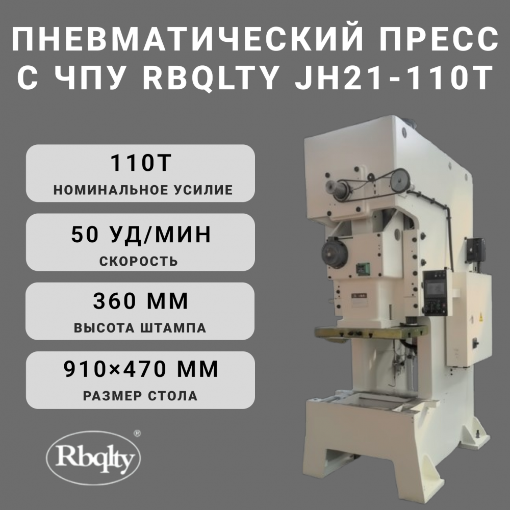

Пневматический пресс с ЧПУ RBQLTY JH21‑110T — однокривошипный механический пресс открытого типа (С‑образной конструкции) для выполнения операций холодной штамповки: вырубки, формовки, гибки, правки и неглубокой вытяжки деталей. Оборудование создано с применением японских технологий Aida и методов компьютерного моделирования (PROE, SolidWorks).
Для кого подойдёт?
Станок оптимален для:
  • машиностроительных предприятий;
  • цехов по производству металлоконструкций;
  • предприятий приборостроения;
  • изготовителей автокомпонентов и электротехнических деталей;
  • производств, ориентированных на серийную штамповку металла.
Основные операции
  • вырубка;
  • формовка;
  • гибка;
  • правка;
  • неглубокая вытяжка деталей.
Ключевые преимущества
  • Жёсткая конструкция — одностоечная С‑образная станина из листовой стали с термообработкой для снятия напряжений.
  • Высокая точность — финальная обработка на крупногабаритном обрабатывающем центре с ЧПУ.
  • Надёжность узлов — штампованные элементы и зубчатые колёса с высокочастотной индукционной закалкой.
  • Стабильность работы — шестисторонняя прямоугольная направляющая ползуна из износостойких материалов.
  • Гибкое управление — бесступенчатое регулирование скорости через частотно‑регулируемый привод (VFD).
  • Безопасность оператора — дублированный электромагнитный клапан, контроль «двух рук», защита по давлению воздуха.
  • Возможности автоматизации — выходной интерфейс для подключения автоматической системы подачи.
  • Защита от перегрузок — гидравлическая система Showa (Япония) с быстродействующей реакцией.
Основные технические характеристики
  • Габариты (Д × Ш × В): 1300 × 1900 × 3200 мм.
  • Масса: 8200 кг.
  • Усилие: 110 т.
  • Мощность главного двигателя: 11 кВт.
  • Точность: класс GB/JIS 1.
  • Длина гиба: 2100 мм.
  • Номинальный ход давления: 6 мм.
  • Количество ударов: 50 раз/мин.
  • Длина хода скольжения: 180 мм.
  • Макс. высота штампа: 360 мм.
  • Регулировка слайда: 80 мм.
  • Область слайда: 910 × 470 × 80 мм.
  • Поддерживающая зона: 1150 × 600 × 110 мм.
  • Отверстие хвостовика: Ф50 мм.
  • Ёмкость амортизатора плашки: 63 кН.
  • Ход амортизатора плашки: 80 мм.
  • Эффективная площадь амортизатора плашки: 500 × 350 мм².
Стандартная комплектация
В поставку входят:
  1. Устройство фотоэлектрической защиты.
  2. Воздушная подушка.
  3. Устройство быстрой смены формы.
  4. Левый и правый щитки для верстака.
Доступные опции (по запросу)
  1. Световая завеса.
  2. Пневматическая подушка.
  3. Регулировка хода ползуна.
Описание опций
1. Световая завеса
  • мгновенно останавливает пресс при нарушении инфракрасного барьера (максимальная безопасность);
  • ускоряет цикл работы (не требует открытия/закрытия ограждений);
  • соответствует строгим стандартам безопасности.
  • обеспечивает равномерный прижим заготовки (качественная вытяжка и формовка);
  • упрощает съём деталей (аккуратное выталкивание из штампа);
  • позволяет гибко настраивать давление для разных операций.
  • сокращает время переналадки (адаптация под разную высоту инструмента);
  • оптимизирует цикл (установка минимально необходимого хода);
  • повышает удобство и безопасность настройки штампа.
Почему выбирают RBQLTY JH21‑110T?
  • сочетание японских технологий (Aida, Showa) и современного компьютерного моделирования;
  • высокая точность и повторяемость операций;
  • возможность интеграции в автоматизированные линии;
  • долговечность ключевых узлов;
  • удобство обслуживания и эксплуатации.
