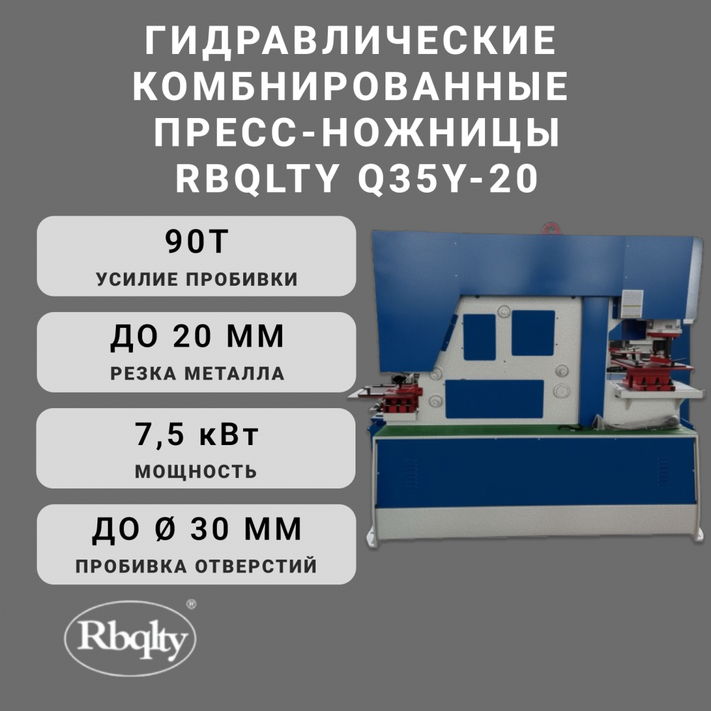

Гидравлические комбинированные пресс-ножницы Q35Y-20
Обновлено 04.02.2026 1010470
Гидравлические комбинированные пресс‑ножницы Q35Y‑20 — многофункциональный станок, который совмещает три операции в одном устройстве: резку, пробивку и вырубку металлических профилей. Идеальное решение для предприятий, которым важны:
  • компактность оборудования;
  • сокращение времени на переналадку;
  • простота управления;
  • высокая точность обработки.
Основные операции станка
  • Резка: листового проката, полосы, кругляка, уголка, швеллера, двутавра и других профилей.
  • Пробивка: отверстий любых форм и диаметров в листовом прокате и профилях.
  • Вырубка: пазов, выемок и кромок.

Технические характеристики
  • Габариты (Д × Ш × В): 1950 × 920 × 1950 мм.
  • Масса: 2300 кг.
  • Макс. толщина резки стальной пластины: 20 мм.
  • Мощность двигателя: 7,5 кВт.
  • Давление пробивки: 90 т.
  • Прочность материала: ≤ 450 Н/мм².
  • Угол сдвига: 6°.
  • Макс. длина хода цилиндра: 80 мм.
  • Частота срабатываний: 15 раз/мин.
  • Глубина зева: 355 мм.
  • Глубина пробивки: 20 мм.
  • Макс. диаметр пробивки: 30 мм.
