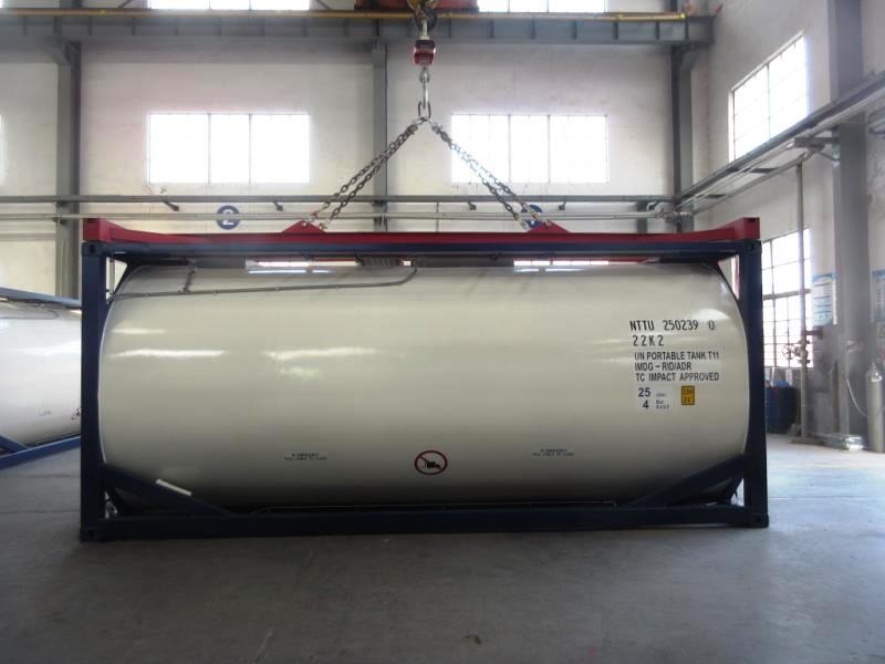

Танк-контейнер объём 25м3 тип Т4, для перевозки керосина, новый
Обновлено 13.05.2026 1015457
Цена может быть не актуальной из-за нестабильности курса валюты, пожалуйста уточняйте!
Технические характеристики:

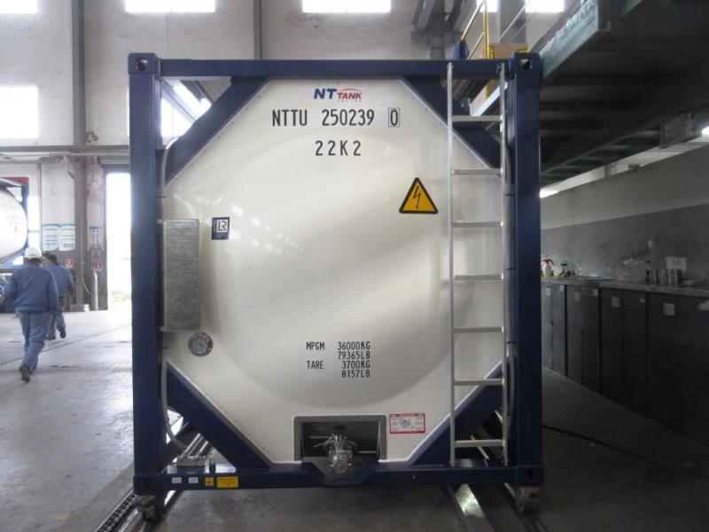

Тип резервуара 20ft ISO Tank
Тип танк-контейнера по инструкции ООН UN T4 Portable tank
Размеры контейнера (ДхШхВ), мм. 6058х2438х2591
Объём цистерны 25,000 литров ( -1 +0 %)
Вес тары 3700 кг. (± 3%)
Максимальный вес брутто 36,000 кг.
Максимальное допустимое рабочее давление 1.77 бар
Испытательное давление 2.65 бар
Внешнее давление 0.41 бар
Диапазон температуры перевозимых грузов  -40℃ to 130℃.

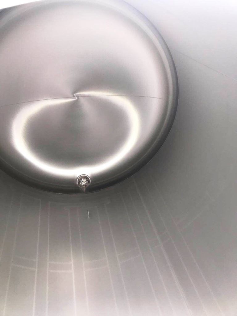

Материал цистерны нержавеющая сталь ASTM A-240 (AISI 304),
Номинальная толщина стенки цилиндрической части, мм. 4,7
Номинальная толщина стенки днищ, мм. 4,8
Эквивалентная толщина мягкой (малоуглеродистой) стали, мм. 6,0

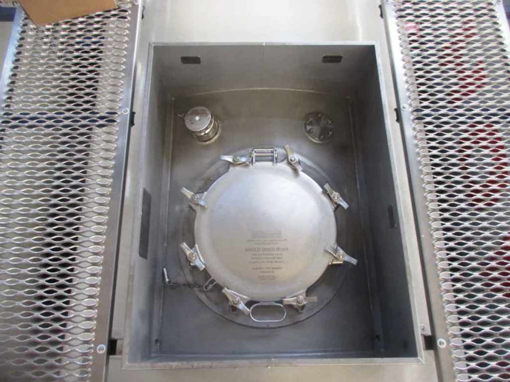

Верхний люк-лаз из нержавеющей стали, диаметром 500 мм, на 8 гайках из латунного сплава. FORT VALE

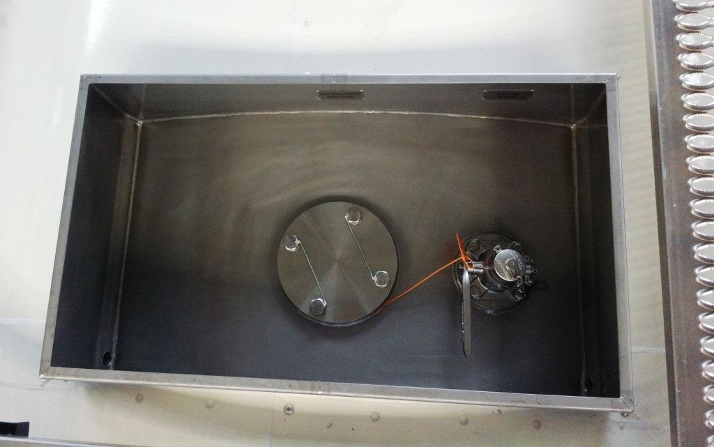

Предохранительный клапан сверхскоростной, резьба 2 ½” BSP усилие срабатывания +2.19 бар.  FORT VALE
Воздушный клапан DN 40 шаровой с резьбой на 1 ½ BSP с защитным колпачком. FORT VALE
Устройство верхнего налива DN80 из нержавеющей стали ASTM A-240 (AISI 304) с прокладкой и заглушкой.  FORT VALE

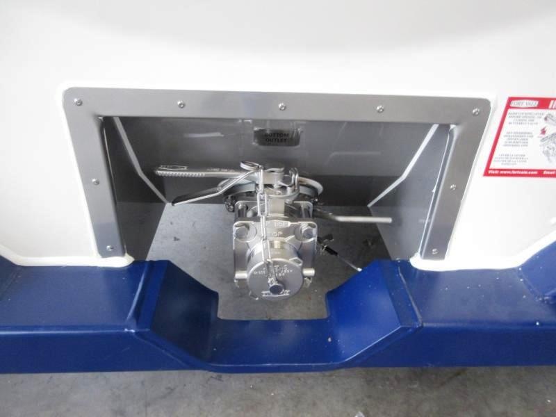

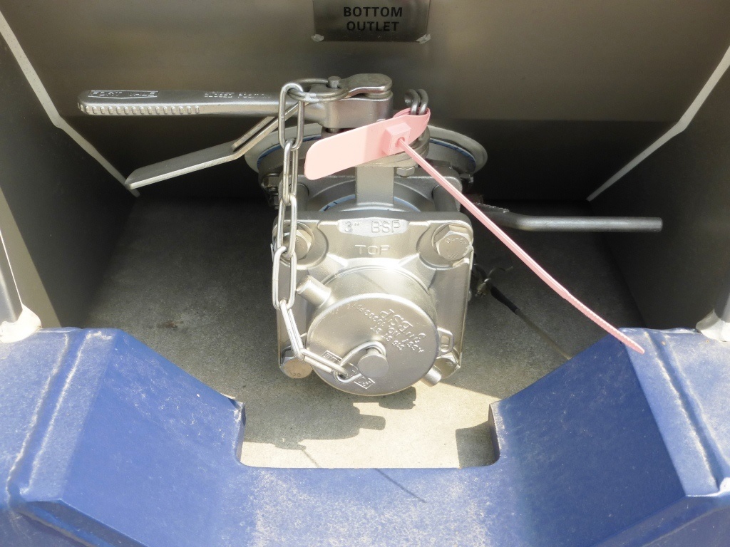

Устройство нижнего слива последовательно установленные внутренний и наружный клапаны с DN80, выходной патрубок с резьбой 3"BSP и резьбовой крышкой на цепи. FORT VALE

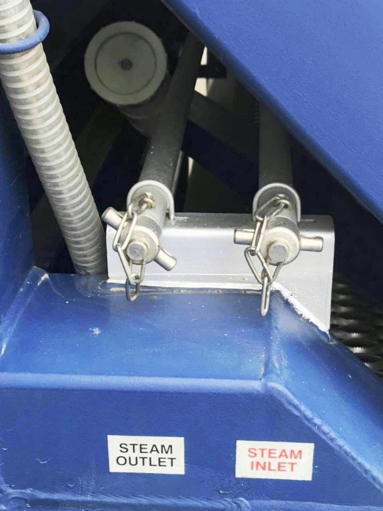

Система пароподогрева 6 продольных каналов 110*4700 мм, соединенных торцевыми коллекторами, приваренные к цистерне в ее нижней части.
Теплоноситель - перегретый водяной пар или охлаждающие жидкости с максимальной температурой 130°С и давлением 0.4МПа..
Теплоизоляция цистерны негорючие маты из минеральной ваты или аналогичные по техническим характеристикам.

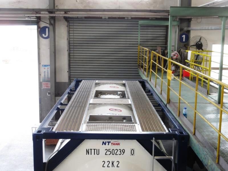

Лестница ширина 300 мм, из нержавеющей стали, установлена с правой стороны задней рамы
Дорожка ширина 475 мм, из нескользящего, устойчивого к морской воде алюминия.
Один продольный участок по длине (разделенный на отдельные площадки для технического обслуживания) установлены по обеим сторонам верхней рамы контейнера.
Штабелируемость, кг 216000
