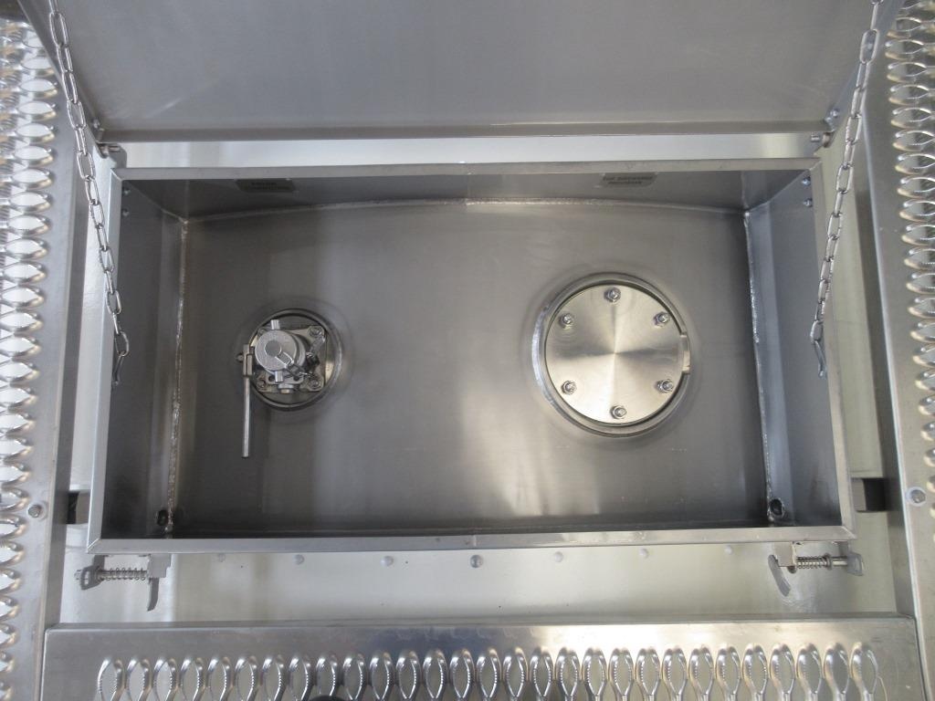

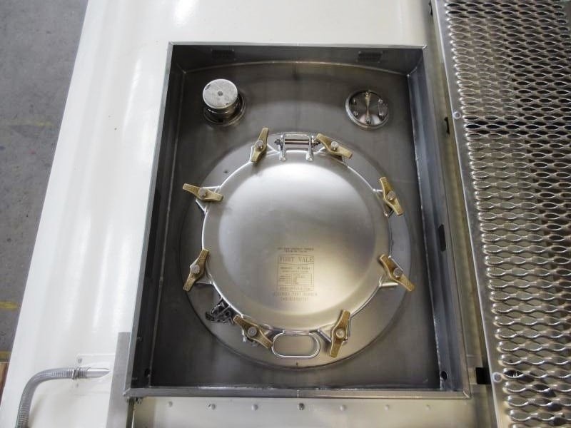

Люк-лаз с крышкой FortVale или GUARD, Диаметр 500 мм, крышка на 8 болтах
Устройство верхнего налива (слива) продукта FortVale или GUARD, Ду80 мм. (3")
Предохранительный клапан FortVale или GUARD вакуумно-предохранительный пружинный Ду63 (2½")
Устройство нижнего налива (слива) Fort Vale или GUARD, Ду80 мм (3")
