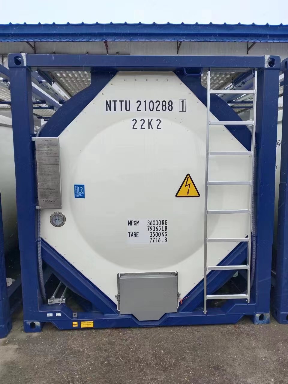

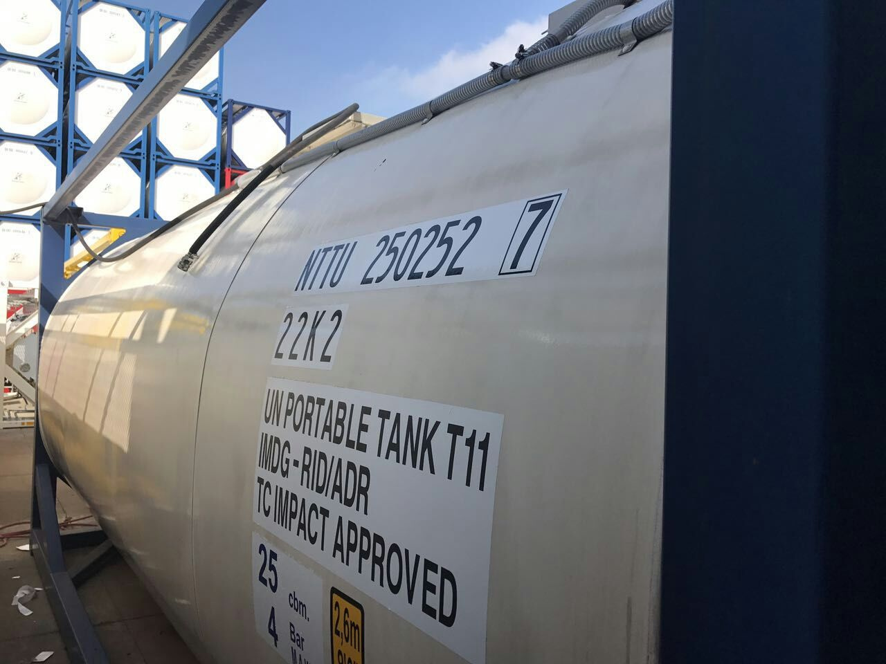

Технические характеристики

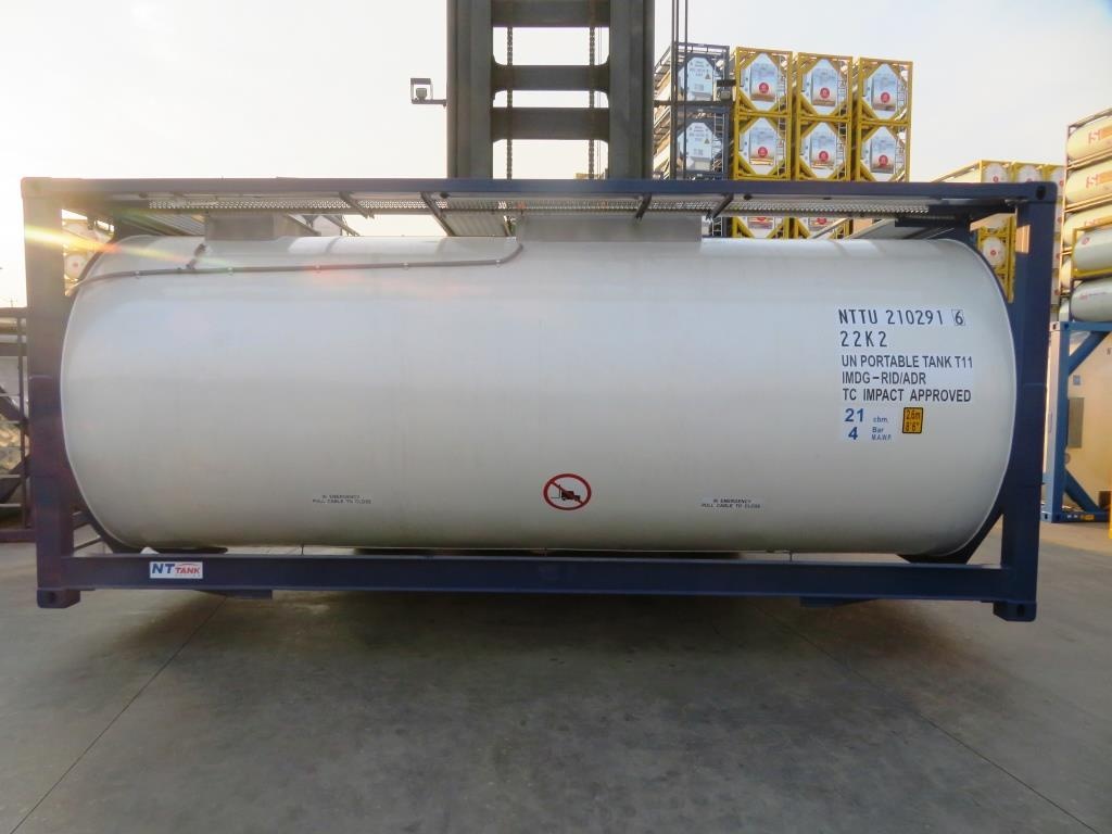

Тип контейнера Контейнер-цистерна (КЦ) модели Т11
Форма цистерны цилиндрическая
Материал корпуса Нержавеющая сталь 316L, SANS 50028-7 WNr 1.4402/1.4404
Размеры контейнера (ДхШхВ), мм 6058х2438х2591
Давление испытательное, Бар/Мпа 6/0,6
Давление рабочее, Бар/МПа 4/0,4
Номинальная толщина стенки цилиндрической части, мм 4,5
Номинальная толщина стенки днищ, мм 4,7
Эквивалентная толщина мягкой (малоуглеродистой) стали, мм 6,0
Собственная масса контейнера (тара), кг 3650
Объём цистерны, м3 21
Технически допустимая полная масса, кг 36000
Температура эксплуатации, °С -40…+130
Температура перевозимого груза, °С +130

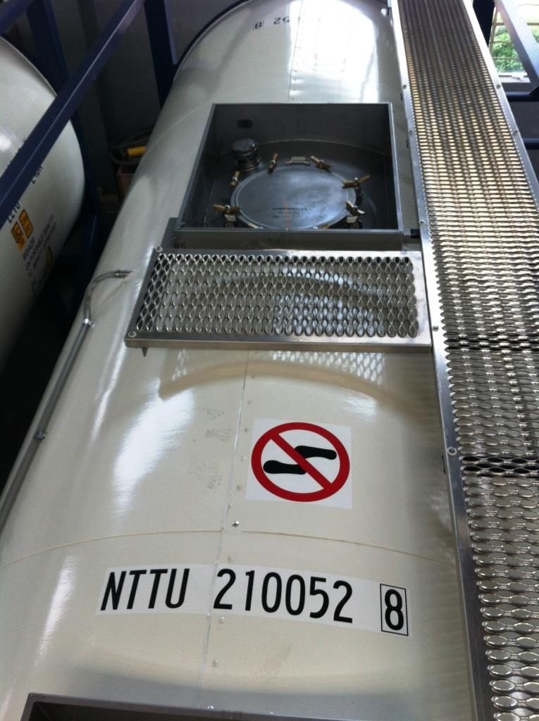

Люк-лаз с крышкой, обечайкой и укрепляющим кольцом и прокладкой FortVale или GUARD, Диаметр 500 мм, крышка на 8 болтах
Устройство верхнего налива (слива) продукта FortVale или GUARD, Ду80 мм (3")
Предохранительный клапан FortVale или GUARD, Тип клапана: Вакуумно-предохранительный пружинный Ду63 (2½")
Устройство нижнего налива (слива), мм Fort Vale или GUARD, Ду80 мм (3"). Последовательно установленные внутренний и наружный клапаны с Ду 80 мм, выходной патрубок с резьбой 3"BSP и резьбовой крышкой
Термометр Биметаллический, диапазон измерения – от минус 50 до плюс 150°С, диаметр шкалы – 112 мм
Подъемная лестница (с торца т/к) со стороны сливного крана
Дорожка, поручень (сверху т/к) со стороны подъемной лестницы
Конструкция танк контейнера рамная
Толщина термической изоляции, мм 50
Площадь поверхности нагрева , м3 10
Штабелируемость, кг 216000
