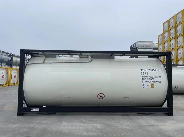

Танк-контейнер объём 21м3 тип Т11, для перевозки минеральной воды
Обновлено 13.05.2026 1017172
Цена может быть не актуальной из-за нестабильности курса валюты, пожалуйста уточняйте!
Техническая спецификация

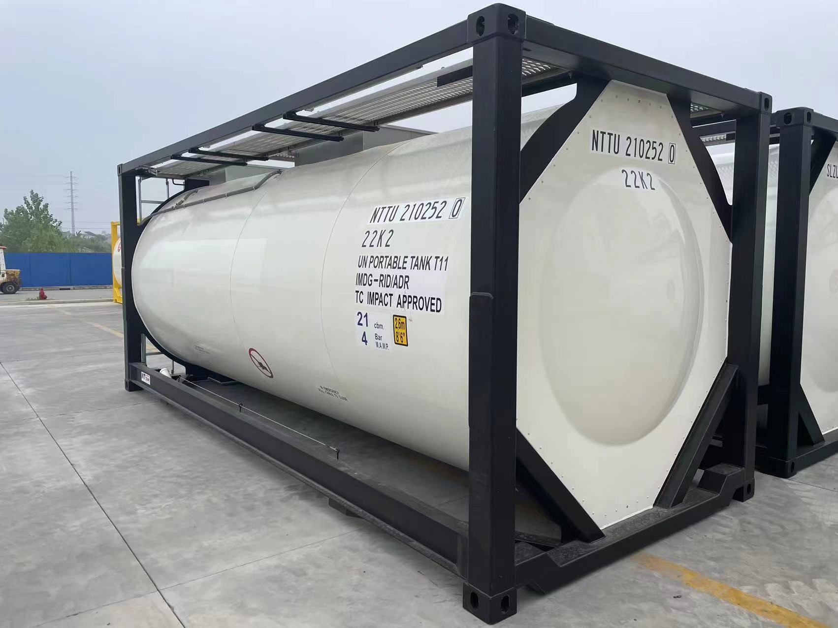

Тип стандартный 20-фут танк-контейнер с изоляцией и пароподогревом с двумя противоударными перегородками (волногасителями)
Размеры по полнокаркасной раме, мм 6058/2438/2591
Внутренний диаметр цистерны, мм 2180   ±3%
Вместимость цистерны, л 21000 (+0 /- 1.5%)
Максимальная масса брутто, кг 36000
Собственная масса контейнера (тара), кг 3650  ±3%
Ном. толщина стенки цилиндрической части цистерны, мм 4.4
Ном. толщина стенки днищ цистерны, мм 4.5
Материал рамы Сталь GB/T 1591-Q345D
Температурный диапазон эксплуатации емкости, °С               - 40  до  +130
Материал цистерны    Нержавеющая сталь SANS 50028-7 WNr 1.4402/1.4404 (C<0.03%), эквивалент 316L
Испытательное давление, МПа / Bar 0.60 / 6
Макс. допустимое рабочее давление, МПа / Bar 0.40 / 4
Давление начала открытия предохранительного клапана (не более), МПа / Bar 0.44/4.4
Давление полного закрытия предохранительного клапана после срабатывания (не менее), МПа / Bar 0.40/4

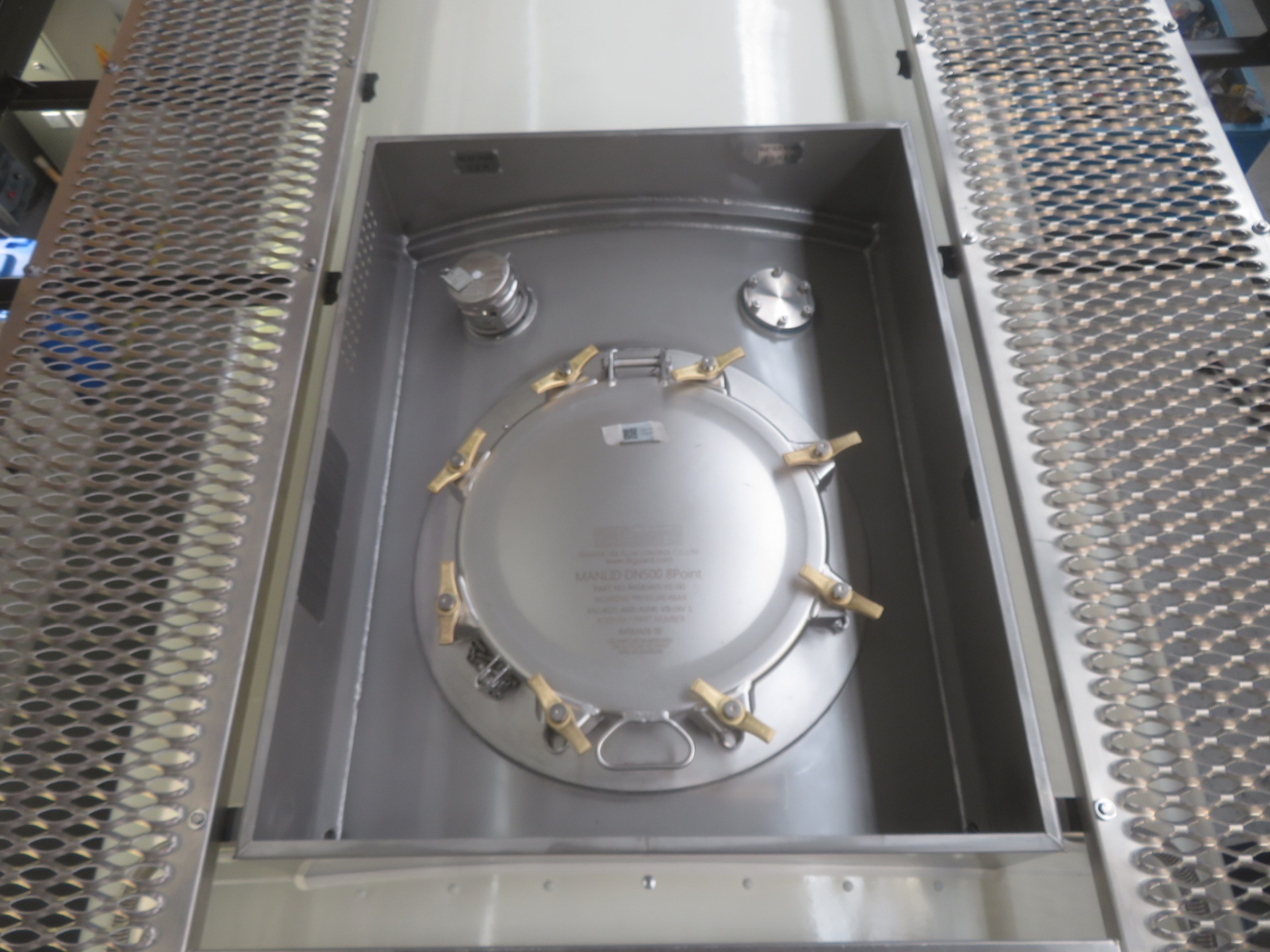

Люк-лаз с крышкой и прокладкой Диаметр 500 мм, крышка на 8 болтах.
Узел предохранительного клапана Предохранительный клапан 2½” BSP
Фланцевое соединение с крышкой под дополнительное  оборудование 2½” фланец крепления вварен в емкость, расположен горизонтально, с заглушкой.

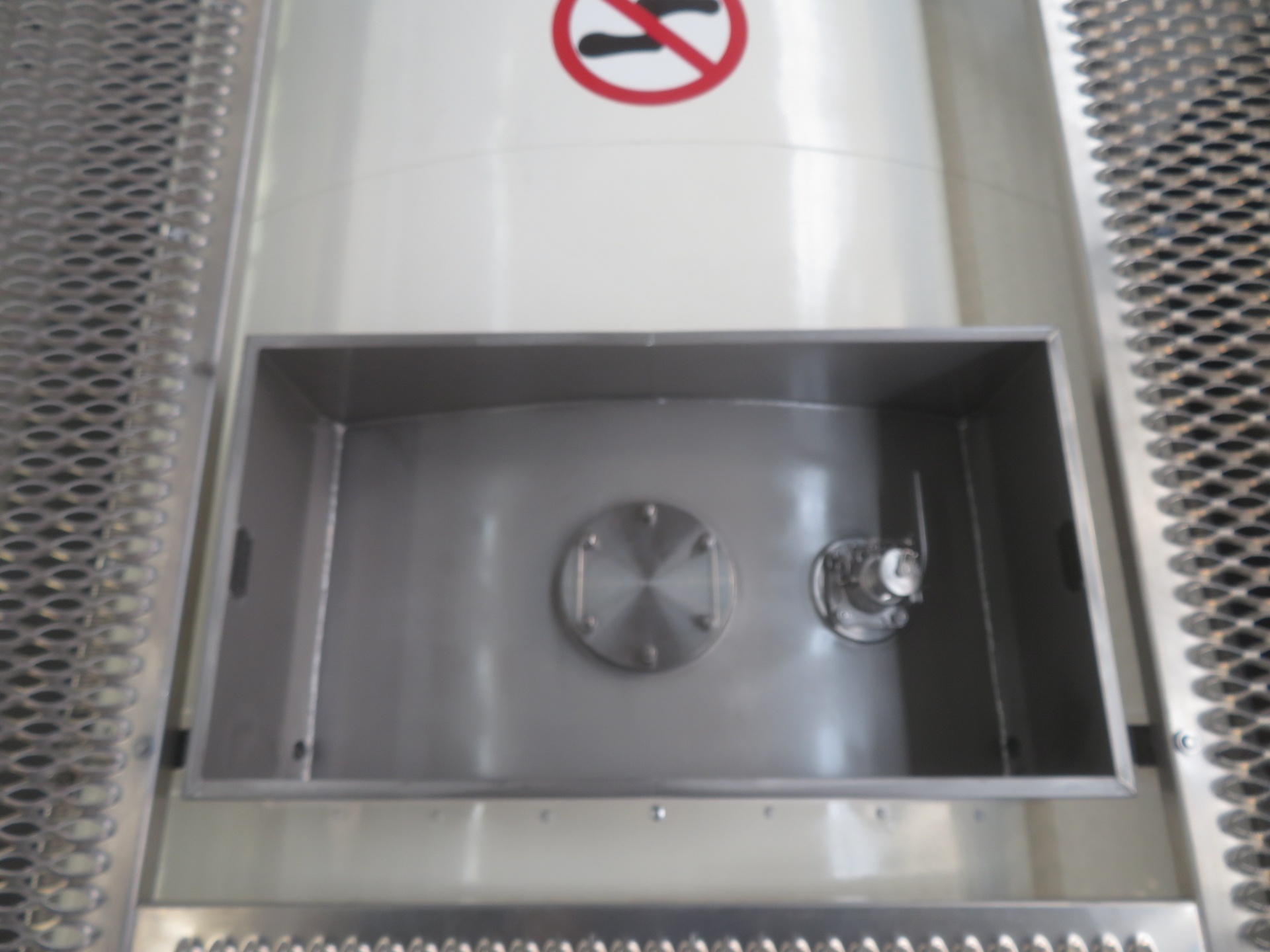

Клапан воздушной (газовой) магистрали 1.5” BSP шаровой клапан воздушной (газовой) магистрали
Место установки устройства верхнего  слива (налива) 3” Глухой фланец (крышка)

Большой арматурный отсек содержит:
- Люк-лаз с крышкой;
- Узел предохранительного клапана;
- 2 места под установку дополнительного оборудования (фланец 2½” с крышкой)
Малый арматурный отсек содержит:
- Место установки устройства верхнего  слива (налива);
- Клапан воздушной (газовой) магистрали;
