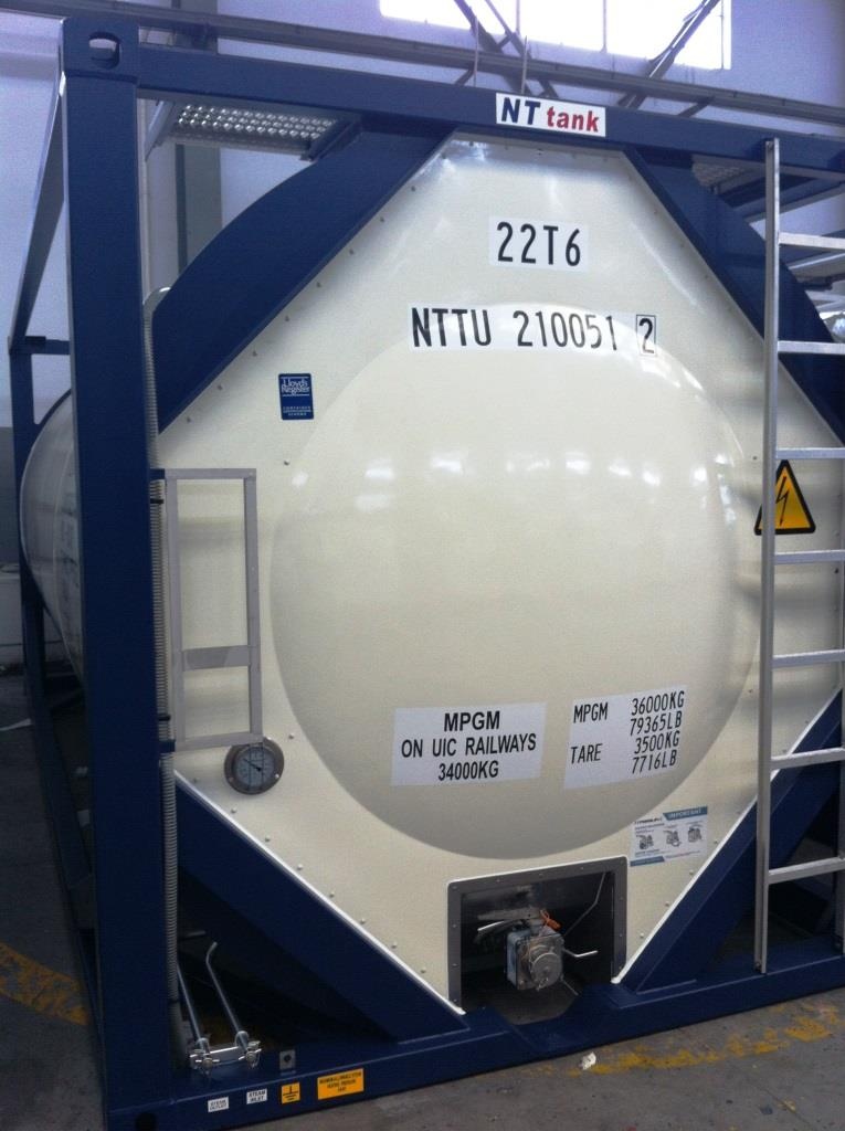

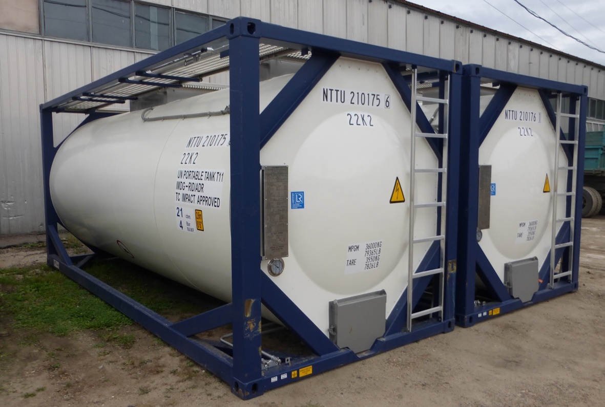

Тип контейнера модель Т11
Код типа и размера 20 ft контейнер
Форма цистерны цилиндрическая
Материал корпуса цистерны нержавеющая сталь  316L
Давление рабочее, Бар/МПа                4/0,4
Размеры контейнера (ДхШхВ), мм. 6058х2438х2591
Собственная масса контейнера (тара), кг. 3550
Объём цистерны, м3 21
Технически допустимая полная масса, кг. 36000

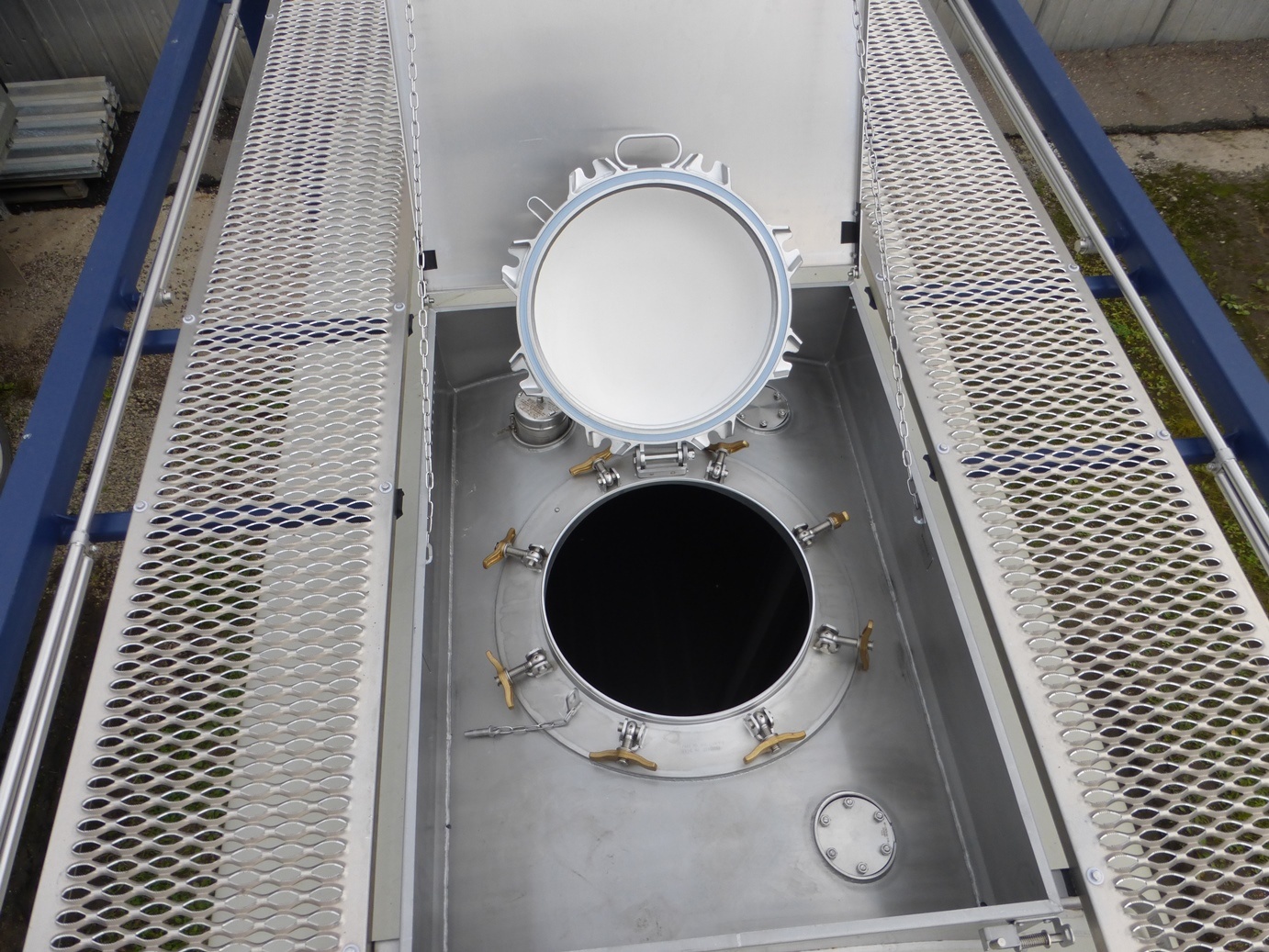

Люк-лаз с крышкой FortVale или GUARD, Диаметр 500 мм, крышка на 8 болтах
Место установки устройства верхнего  слива (налива) 3” Глухой фланец (крышка)
Предохранительный клапан  FortVale или GUARD вакуумно-предохранительный пружинный Ду63 (2½")
Устройство нижнего налива (слива), мм. Fort Vale или GUARD, Ду80 мм (3")

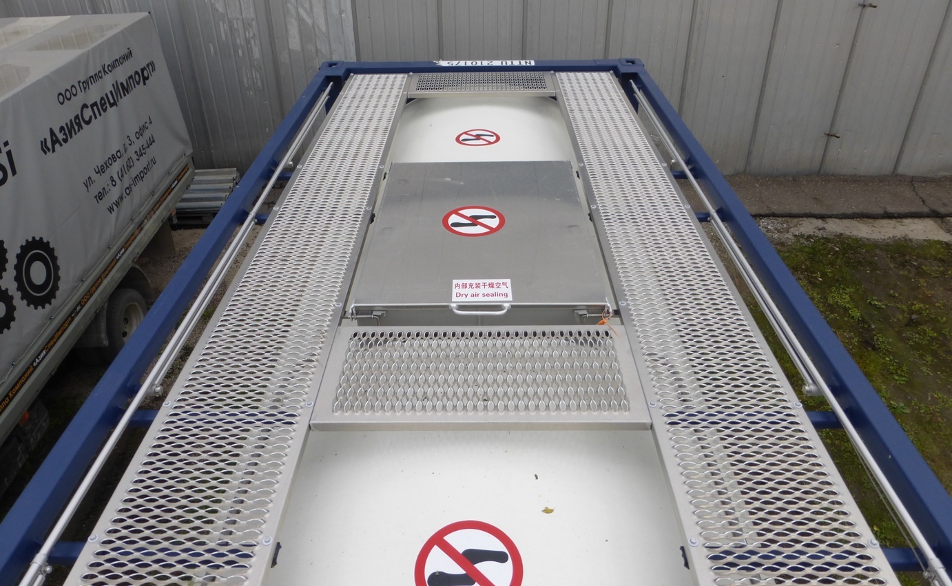

Подъемная лестница со стороны сливного крана
Дорожка, поручень со стороны подъемной лестницы
Конструкция танк контейнера               рамная
