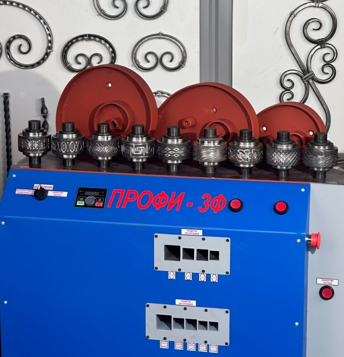

Станок «ПРОФИ-3Ф» используется для изготовления из профильной трубы и полнотелого металлопроката декоративных элементов методом «холодной» или «горячей» ковки, а также нанесения ромбовидного узора на поверхность заготовки различного сечения. Вам остаётся лишь, используя сварку, скомбинировать набор элементов в сложный фигурный орнамент, который украсит интерьер, придомовую территорию, парковую зону и т.д.
У кузнечного станка «ПРОФИ-3Ф» расширен функционал блока декоративного сдавливания. Стало возможным нанесение фактурного узора на поверхность профильных труб сечением до 30x30x1,5 мм.
Несомненно каждый мастер оценит лёгкость освоения и удобство в работе на станке «ПРОФИ-3Ф», простоту монтажа оснастки и обслуживания оборудования.
