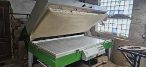

Вакуумный пресс MASTER COMPACT предназначен для покрытия мебельных фасадов МДФ и других подобных изделий пленками ПВХ и натуральным шпоном. Пресс возможно использовать для изготовления и покрытия пленками ПВХ и другими материалами гнутоклееных фасадов с высотой радиуса до 300мм. Благодаря уникальной балансировочной системе подъема нагревательного модуля вакуумный пресс MASTER COMPACT имеет небольшие габариты, очень компактен, прост и легок в работе и обслуживании! Конструкция пресса позволяет оператору подходить к рабочему столу с четырех сторон, что существенно увеличивает производительность работы оборудования. Пресс может обслуживать один оператор! За счет цельной конструкции, вакуумный пресс MASTER COMPACT поставляется полностью в собранном виде, и не требует дополнительного монтажа и настроек, за исключением подключения оборудования к питающей сети, что существенно упрощает пусконаладочные работы. При всей своей простоте в работе и обслуживании, вакуумный пресс MASTER COMPACT является высококачественным и технологичным оборудованием! Вакуумный пресс MASTER COMPACT отлично подойдет для небольших и средних мебельных фабрик, требующих высокое качество производимой продукции и надежной безотказной работы оборудования! Высокое качество за приемлемую цену!
Конструктивные особенности
Система нагрева
В конструкции используется массив малогабаритных нагревательных кварцево-галогеновых ламп, которые обеспечивают быстрый и равномерный разогрев пленки, что позволяет сократить время цикла до 2-х минут.
Рабочий стол
Конструкция рабочего стола позволяет облицовывать как плоские так и радиусные детали высотой до 300 мм. Поверхность стола изготовлена из алюминия толщиной 6 мм и имеет многоточечную систему отвода воздуха
Нагревательная система
Пружинно-рычажная система подъема термомодуля компенсирует вес нагревательного колпака и не требует от оператора усилий при загрузке/выгрузке деталей. Конструкция петель позволяет обеспечить доступ к рабочему столу с 4-х сторон.
Термомодуль
Закрытая конструкция термомодуля исключает влияние сквозняков вызывающих коробление и изменение цвета пленки. Смотровое окно позволяет визуально контролировать процесс прессования.
Вакуумная система

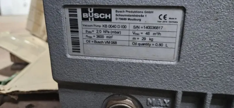

Немецкий вакуумный насос фирмы BUSСH производительностью 40 кубометров в час. обеспечивает прессование со коэффициентом вакуума до 0,95.
Система управления
Пульт управления позволяет работать в ручном (пошаговом) и автоматическом режиме. Использование в системе управления трехфазного инверторного регулятора мощности позволяет плавно изменять мощность нагрева, что исключает неравномерность прогрева пленки и частый выход из строя нагревательных ламп.Дополнительные опции
