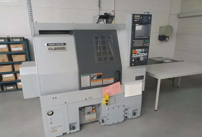

Токарный центр с ЧПУ DMG MORI CL2000A был изготовлен в 2017 году в Японии компанией DMG MORI CO., LTD. Станок новый и ни разу не использовался.
Технические характеристики токарного станка DMG MORI CL2000A
  1. диаметр обработки над станиной: 510 мм
  2. максимальный диаметр обработки: 440 мм
  3. стандартный диаметр точения: 196 мм
  4. максимальная длина точения: 363 мм
  5. диаметр прутка: 51 мм
  6. подача по оси X/Z: 245/370 мм
  7. быстрое перемещение по осям X,Z: 24000 мм/мин
  8. ручная скорость подачи (толчковая подача) по оси X,Z: 0-1260 мм/мин (15 шагов)
  9. максимальная скорость вращения шпинделя: 4500 об/мин
  10. минимальная скорость вращения шпинделя: 45 об/мин
  11. отверстие шпинделя: 61 мм
  12. внутренний диаметр подшипника шпинделя: 100 мм
  13. конец шпинделя: JIS A2-6
  14. мощность привода шпинделя (30 мин/непрерывная мощность): 7,5/5,5 кВт
  15. высота хвостовика углового инструмента: 25 мм
  16. диаметр хвостовика расточного прутка: 50 мм
  17. емкость бака для смазки: 2 л
  18. объем бака для гидравлического масла: 10 л
  19. мощность двигателя гидравлического насоса: 1,5 кВт
  20. емкость бака для охлаждающей жидкости: 120 л
  21. мощность двигателя насоса охлаждающей жидкости: 0,35/0,55 кВт
  22. мощность привода оси X/Z: 1,5/2 кВт
  23. номинальная мощность: 18 кВА
  24. электропитание: 3x 200 В; 50 Гц
  25. высота станка: 1814 мм
  26. занимаемая площадь (Д х Ш): 1545 x 1704 мм
  27. вес станка DMG MORI CL 2000 A: 2800 кг

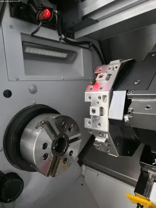

Оснащение токарного станка по металлу DMG MORI

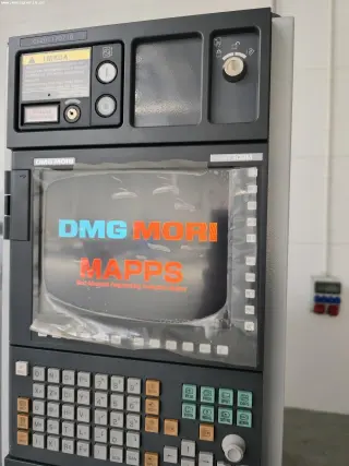

  1. управление ЧПУ DMG MORI M730BM с программным обеспечением MAPPS
  2. 10-позиционная револьверная головка
  3. механический патрон: KITAGAWA B-208
