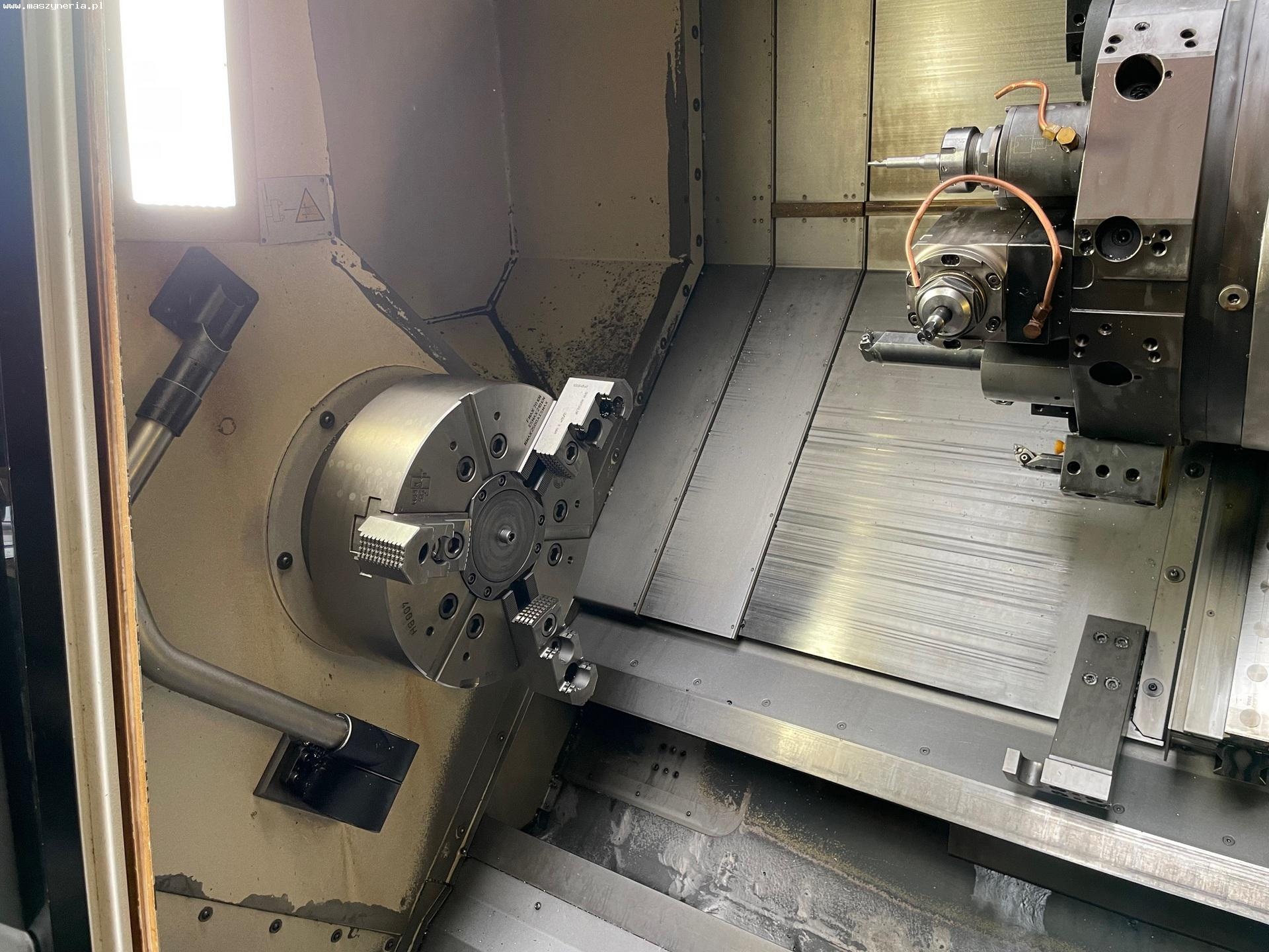

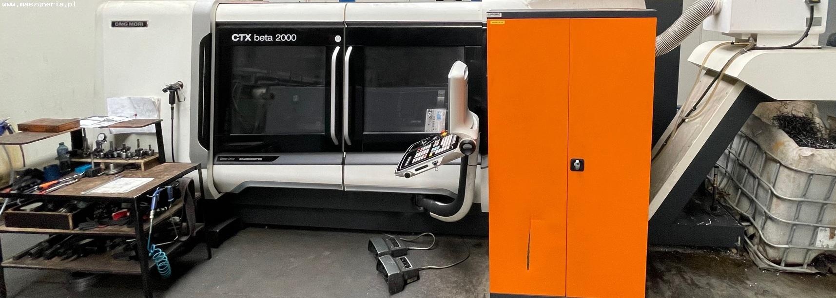

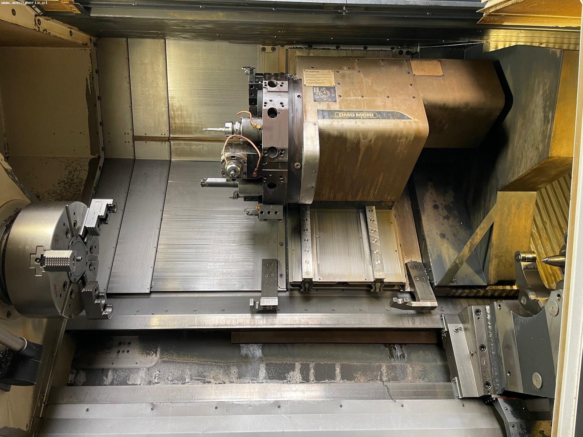

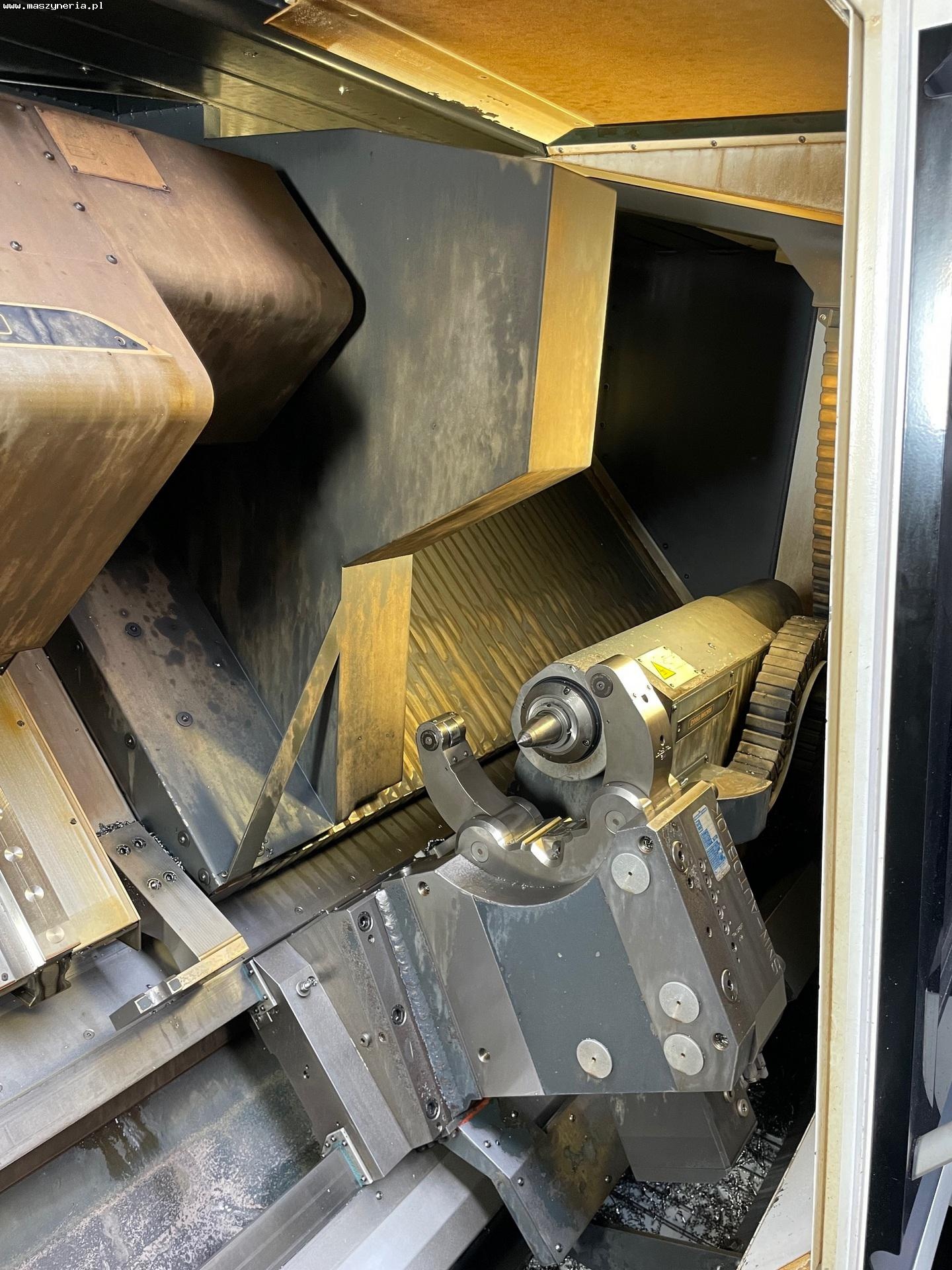

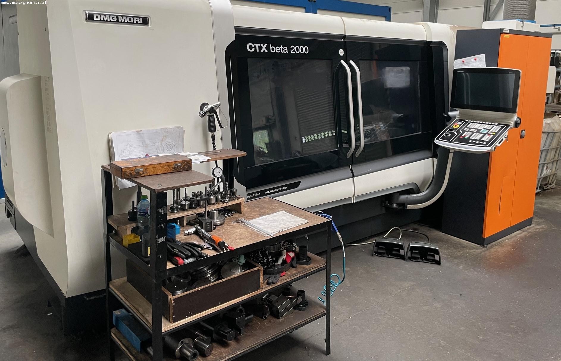

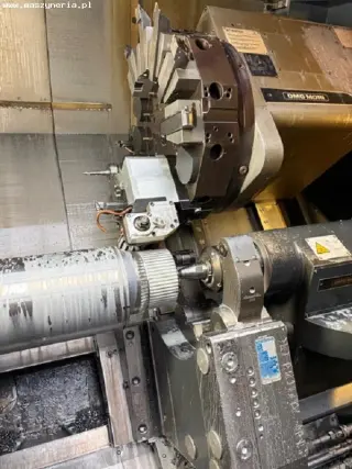

Токарный центр с ЧПУ DMG MORI CTX Beta 2000 был построен в 2020 году в Италии компанией Graziano Tortona S.r.l. Этот чрезвычайно эффективный станок предлагается вместе с широким спектром оборудования, которое значительно расширяет возможности обработки и гарантирует достижение высокой повторяемости изготавливаемых деталей. Благодаря дополнительным функциональным пакетам можно выполнять, например, точное фрезерование зубчатых колес или точение полигонов.
Технические характеристики токарного станка DMG MORI CTX Beta 2000
Общие данные
  • диаметр обработки над станиной: 800 мм
  • максимальный диаметр точения: 600 мм
  • максимальный диаметр прутка: 102 мм
  • максимальная длина точения: 2000 мм
  • подача по оси X/Y/Z: 415/75/2025 мм
  • быстрое перемещение по оси X/Y/Z: 30/22,5/33 м/мин
  • усилие подачи по оси X/Y/Z: 9/9/13 кН
  • разрешение по осям X,Y,Z: 0,001 мм
  • удлинение задней бабки: 2025 мм
  • удлинение пиноли задней бабки: 150 мм
  • диаметр пиноли задней бабки: 120 мм
  • конусность втулки задней бабки: MT5
  • максимальное усилие на задней бабке: 1800 даН
  • угол наклона станины: 45°
  • часы работы: 6219 ч
  • минимальное давление сжатого воздуха: 6 бар
  • объем бака для охлаждающей жидкости: ок. 250 л
  • производительность насоса охлаждающей жидкости: 23 л/мин
  • объем бака гидравлического блока: ок. 40 л
  • максимальное давление в гидравлическом агрегате: 90 бар
  • температура окружающей среды: +15°C/+35°C
  • относительная влажность: 75%
  • уровень шума: 75 дБ(A)
  • электропитание: 400 В; 50/60 Гц
  • размеры станка без транспортера стружки (Д х Ш х В): около 5564 x 3150 x 2135 мм
  • вес станка DMG MORI CTX Beta 2000: 11000 кг
Главный шпиндель
  • максимальная скорость вращения: 3600 об/мин
  • диаметр отверстия: 121 мм
  • носик шпинделя: 220 h5 мм
  • внутренний диаметр переднего подшипника: 160 мм
  • гидравлический тормоз
  • ось C
  • скорость вращения оси С: 0-200 об/мин
  • крутящий момент оси C (40% ED): 770 Нм
  • точность оси C: 0,001 мм
Инструментальная головка
  • количество позиций: 12 + 6 для блок-инструментов
  • максимальная скорость вращения приводных инструментов: 4000 об/мин
  • держатель инструмента: VDI 50
  • время индексации на 30°: 0,4 с
  • мощность привода (40% ED): 12,5 кВт
  • крутящий момент: 70 Нм

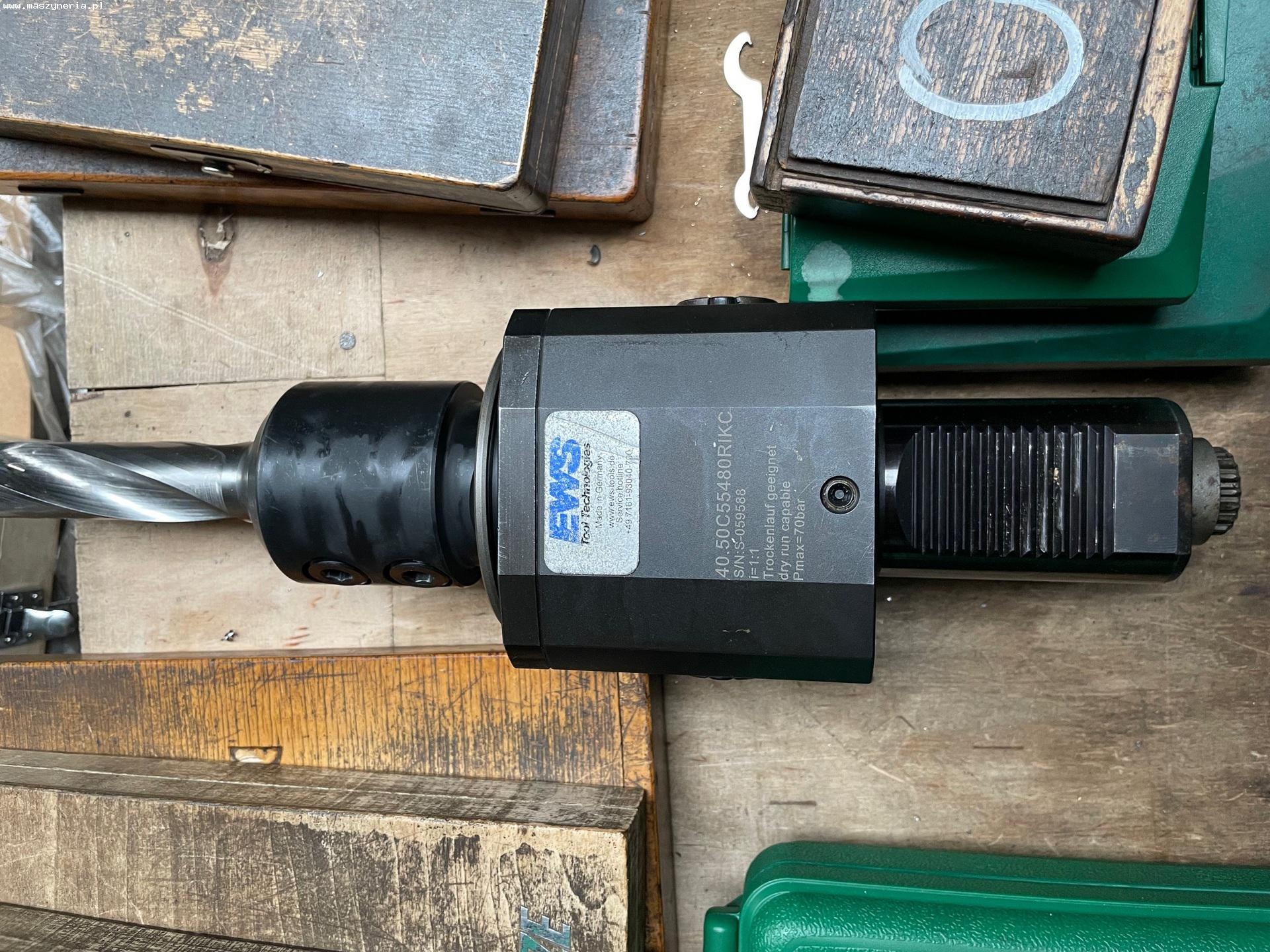

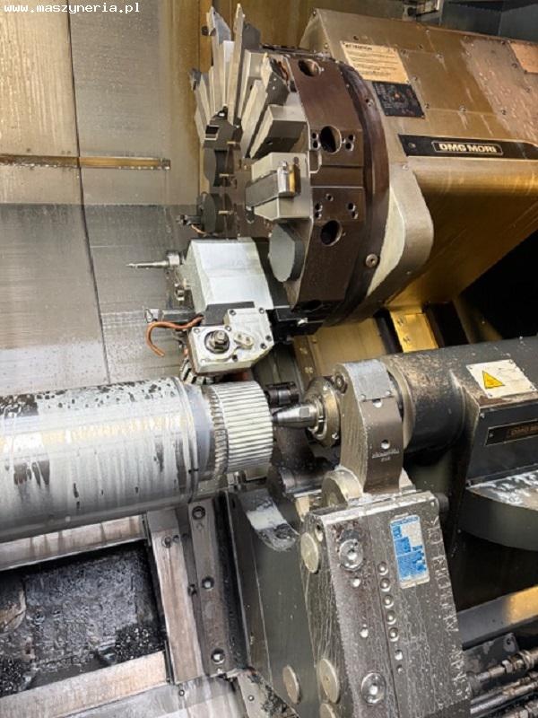

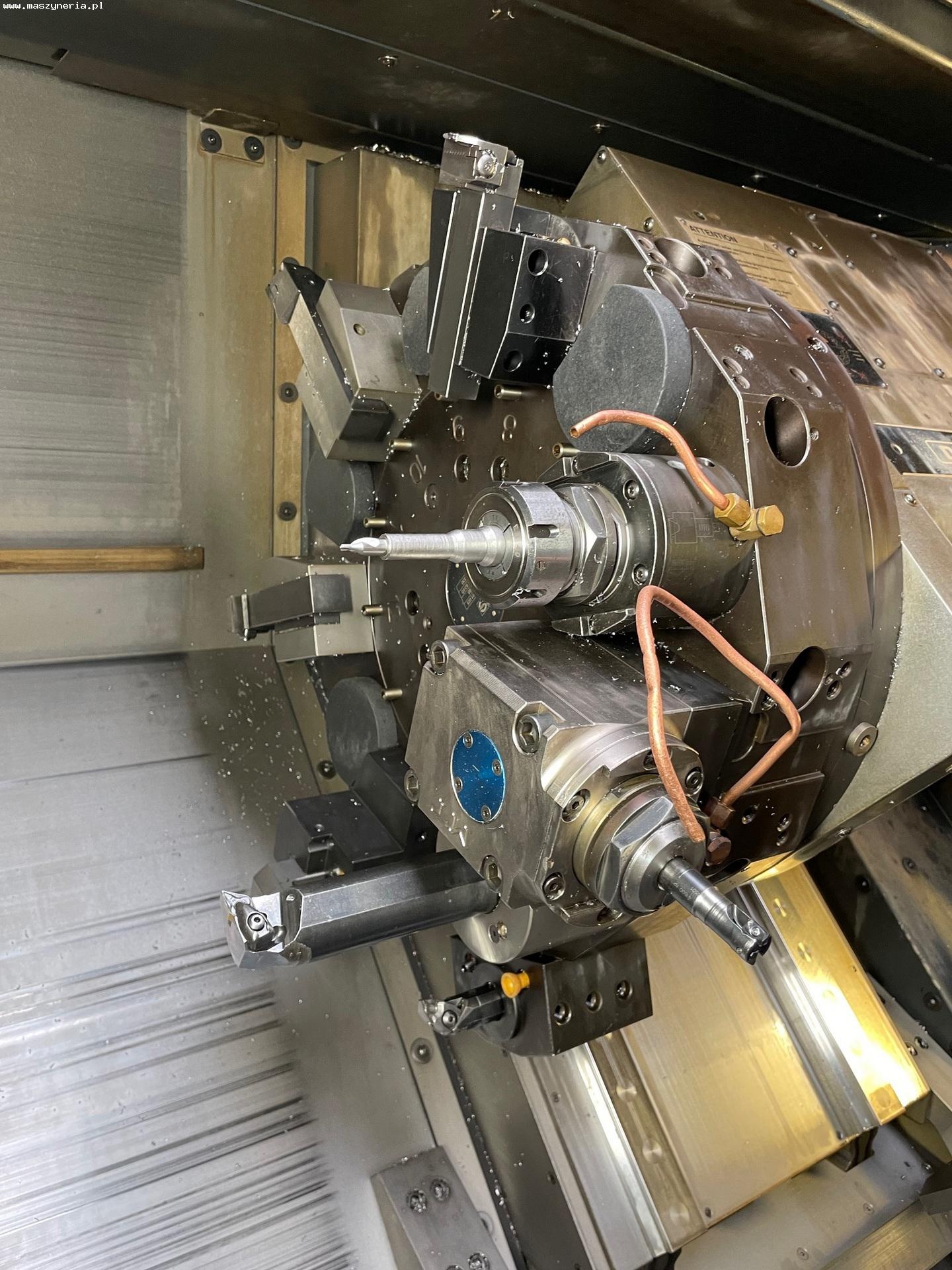

Оборудование токарного станка по металлу DMG MORI
  • управление ЧПУ SIEMENS SINUMERIK 840D sl Operate с унифицированным пользовательским интерфейсом CELOS
  • дополнительная функция «токарная и фрезерная обработка вне оси»

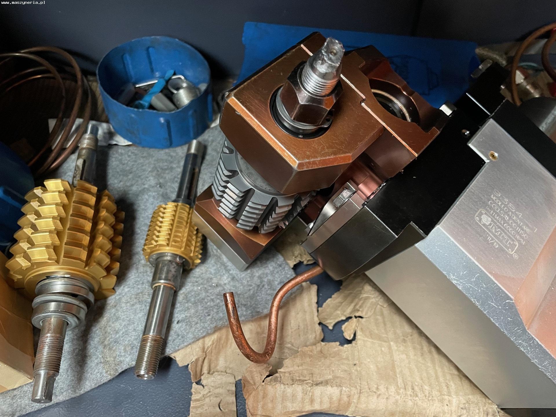

  • дополнительная функция «фрезерование зубчатых колес методом зубофрезерования»
  • дополнительная функция «полигональное точение для обработки эллиптических и многоугольных форм»
  • дополнительный пакет для обработки валов
  • ось Y
  • измерительный щуп: RENISHAW RP3
  • система прямого измерения по осям X и Y
  • 3-кулачковый механический токарный патрон со сквозным отверстием
  • шпиндель с зажимным механизмом со сквозным отверстием диаметром 104 мм
  • сенсорная панель управления: DMG MORI ERGOline
  • IoTconnector (коммуникационное устройство для объединения станков в сеть по открытым протоколам)
  • DMG MORI Messenger V2 (приложение для мониторинга состояния станка на смартфонах, планшетах и ПК)
  • DMG MORI Service Agent (приложение для проверки необходимого технического обслуживания со списком требуемых запасных частей и оборудования)
  • NETservice (удаленная техническая поддержка)
  • SERVICEcamera (камера для прямой трансляции через NETservice)

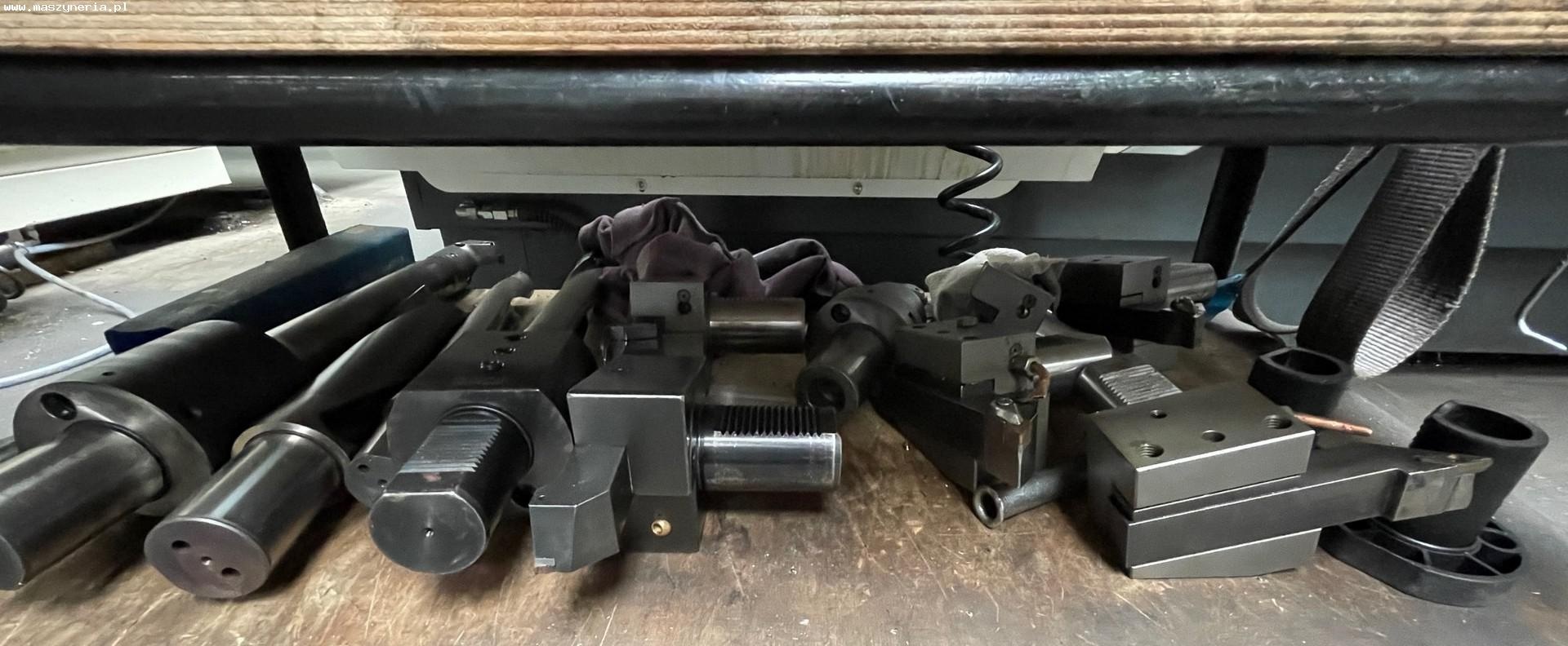

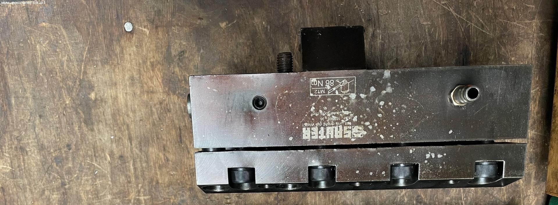

  • резцедержатели VDI 50
  • резцедержатель для зубофрезерования зубчатых колес, пазов, зубьев и т.д.
  • резцедержатель для установки расточных штанг
  • приводной угловой резцедержатель (1 шт.)
  • приводной прямой резцедержатель (2 шт.)
  • транспортёр стружки
  • пистолет для промывки стружки
  • насос охлаждающей жидкости 12 бар
  • гидравлический блок с насосом и системой фильтров
  • масляный туман
  • автоматическая центральная смазка
  • 4-цветная сигнальная лампа
