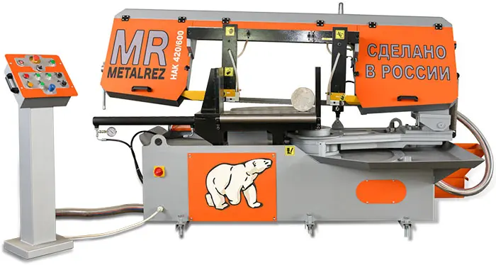

Полуавтоматический ленточнопильный станок для металла METALREZ HAK 420/600
| Цена 2 500 000 Руб. с НДС 22% |
| В наличии на складе |
| Угол к нормали / сечение | Круг | Квадрат | Прямоугольник |
| Угол 0° | 420 мм | 420 мм | 420 х 620 мм |
| Угол 30° | 420 мм | 420 мм | 420 х 620 мм |
| Угол 45° | 420 мм | 420 мм | 250 х 500 мм |
| Угол 60° | 330 мм | 270 мм | 190 х 310 мм |
HAK 420/600 - идеальный выбор когда нужна надежность и широкий функционал распиловочного станка.
Полуавтоматический ленточнопильный станок METALREZ HAK 420/600 применяется для пиления черных и цветных металлов сплошного сечения большого диаметра, а также для производств, изготавливающих металлоконструкции.
Механизм поворота пильной рамы позволяет резать под углом от 0 до 60 градусов.
Поворот именно рамы, а не тисков экономит рабочее пространство в цехе.
Главный двигатель станка мощностью 4 кВт регулируется частотным преобразователем (инвертором). Скорость движения пильного полотна настраивается в диапазоне от 15 до 100 м/мин, что позволяет обрабатывать цветные металлы (алюминий, медь, свинец и т.д.), углеродистые и легированные, конструкционные и инструментальные стали.
Блок с износостойкими твердосплавными направляющими пластинами обеспечивает перпендикулярность реза и удерживает полотно в зоне реза.
Также станок комплектуется дополнительным роликом для подачи заготовок в зону распила.
Технические характеристики полуавтоматического ленточнопильного станка METALREZ HAK 420/600
| Наименование | MetalRez HAK 420/600 |
| Мощность главного двигателя | 4,0 кВт |
| Мощность гидравлической системы | 1,1 кВт |
| Мощность двигателя системы СОЖ | 0,09 кВт |
| Питание | 380 В, 50 Гц |
| Натяжение пилы | Гидромеханическое |
| Тиски | Гидравлические |
| Размер ленточнопильного полотна | 41 х 1,3 х 5250 мм |
| Скорость ленточного полотна | 15-100 м/мин |
| Объем бака СОЖ | 30 л |
| Размеры (Д х Ш х В) | 2920 х 1615 х 1610 мм |
| Вес | 1500 кг |
Особенности полуавтоматического ленточнопильного станка METALREZ HAK 420/600
| Инвертор (частотный преобразователь) плавно меняет скорость пильной ленты | Твердосплавные пластины направляющих обеспечивают перпендикулярность реза; |
| Система подачи СОЖ с двумя выводами по краям заготовки; | Переносная панель управления станком; |
| Съёмный контейнер для стружки; | Тиски с регулируемым давлением зажима ; |
| Концевые выключатели обеспечивают безопасность станка; | Дополнительный ролик удержания заготовки; |
| Поворот пилы до 60 градусов; | Тензометр натяжения ленточного полотна; |
| Конструкция тумбы предотвращает разбрызгивание СОЖ; | Регулируемые блоки с твердосплавными направляющими и подшипниками; |
| Светодиодная подсветка зоны резания; | Мощный и надежный мотор-редуктор; |
| Надежные электрические компоненты; | Регулировка высоты подъема рамы; |
| Идеальный выбор для металлоконструкций; | Сделано в России. |
