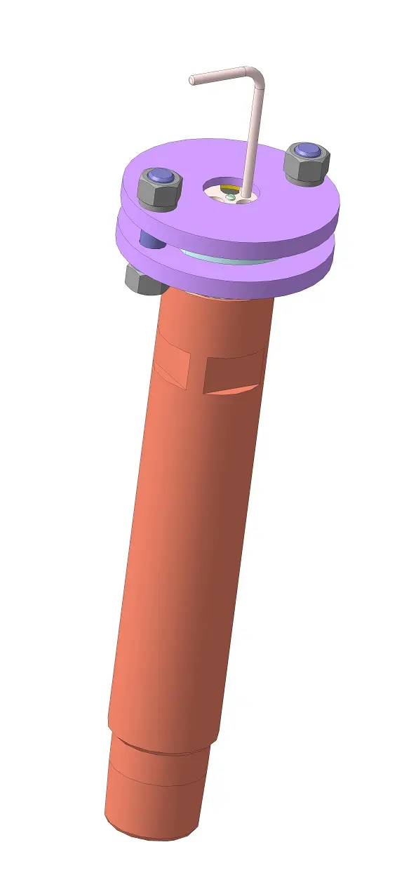

Кабельный ввод погружных насосов нефтяных скважин модификаций АФЭН 21-65Э-400 и АФЭН 21-65Э-400В
Кабельный ввод погружных насосов нефтяных скважин модификаций АФЭН 21-65Э-400 и АФЭН 21-65Э-400В имеет конструкцию с наличием одного сальника, который обжимается фланцем.
Кабельный ввод выпускается в двух вариантах по присоединительной резьбе НКТ ГОСТ 633-80:
-АФЭН 21-65Э-400 с резьбой НКТ 60 ГОСТ 633-80;
-АФЭН 21-65Э-400В с резьбой для труб с высаженными концами НКТ В 60 ГОСТ 633-80.
Кабельный ввод имеет два исполнения:
АФЭН 21-65Э-400 и АФЭН 21-65Э-400В для кабеля Ø11мм;
АФЭН 21-65Э-400-01 и АФЭН 21-65Э-400В-01 для кабеля Ø9 мм.
Сальник кабельного ввода обеспечивает высокую герметичность при эксплуатации скважин. Изготовлен из резины В-14 ТУ 38-005-1166-98, используемой при температурах от - 60°С до + 100°С и статической деформации. Использование кабельного ввода обеспечивает удобство выполнения монтажных и демонтажных операций. Универсальность кабельного ввода определяется разнотипностью диаметров отверстий под жилы кабеля и присоединительной резьбы. Кабельный ввод имеет корпус с присоединительной резьбой, в полости которого находится резиновый сальник, и звёздочка, прикреплённая к нему шпилькой. Технические характеристики кабельного ввода: Диаметр отверстий под жилы кабеля 9; 11мм. Число сальников 1 шт. Габаритные размеры: диаметр 132 мм, длина в затянутом состоянии 517 мм. Масса 9,5 кг.
