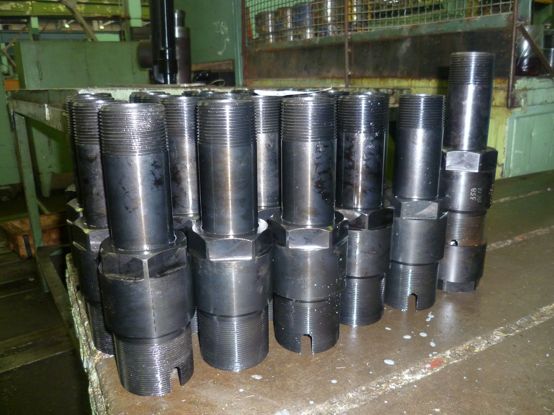

Кабельный ввод погружных насосов нефтяных скважин АФЭН 21-65Э-400М предназначен для герметизации жил кабеля, проходящих через фонтанную арматуру, оснащенную ЭЦН. Сальник кабельного ввода обеспечивает высокую герметичность при эксплуатации скважин. Изготовлен из резины В-14 ТУ 38-005-1166-98, используемой при температурах от - 60°С до + 100°С и статической деформации.
Использование кабельного ввода обеспечивает удобство выполнения монтажных и демонтажных операций. Универсальность кабельного ввода определяется разнотипностью диаметров отверстий под жилы кабеля и присоединительной резьбы.  Кабельный ввод имеет корпус с присоединительной резьбой НКТ-48(НКТ60) по ГОСТ 633-80, в полости которого находится резиновый сальник, и звёздочка, прикреплённая к нему шпилькой. Втулка прижимает сальник к корпусу
Технические характеристики кабельного ввода:
 Давление при испытаниях 21 Мпа. Номенклатура силовых кабелей      3х10; 3х16; 3х25. Присоединительная резьба по ГОСТ 633-80 НКТ-48(НКТ-60). Диаметр отверстий под жилы кабеля 7; 9мм. Число сальников 5 шт. Габаритные размеры: диаметр 73 мм, длина в затянутом состоянии 255 мм. Масса 3,36 кг.
