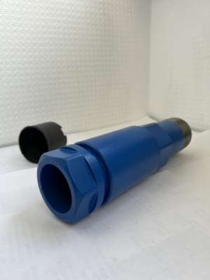

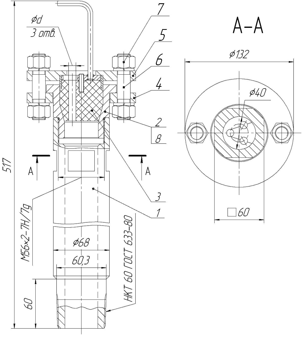

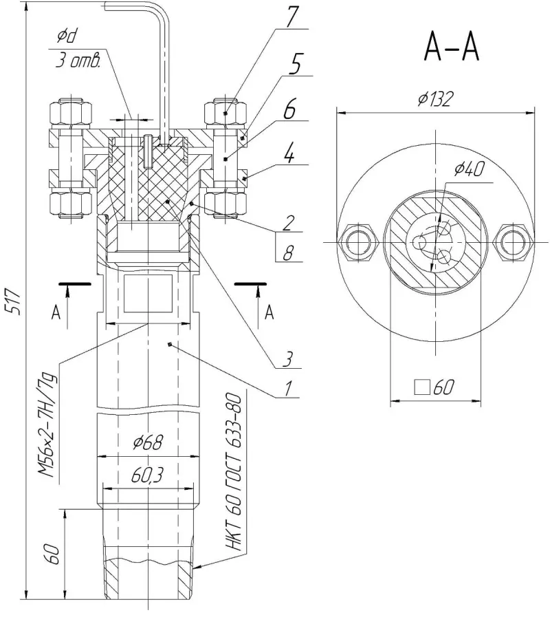

Кабельный ввод погружных насосов нефтяных скважин АФЭН 21-65Э-400
Устройство предназначено для герметизации колонны нефтяной скважины в месте ввода кабелей электропитания УЭНЦ. Кабельный ввод имеет два исполнения: АФЭН 21-65Э-400 для кабеля Ø10,5мм; АФЭН 21-65Э-400-01 для кабеля Ø8,5мм.
 Технические характеристики кабельного ввода:
 Давление при испытаниях 21 Мпа. Диаметр провода не более:
-11мм для исполнения АФЭН 21-65Э-400;
- 9мм  для исполнения АФЭН 21-65Э-400-01;
Присоединительная резьба по ГОСТ 633-80  НКТ 60. Габаритные размеры: диаметр 132 мм, длина в затянутом состоянии 517 мм. Масса 9,5 кг.
