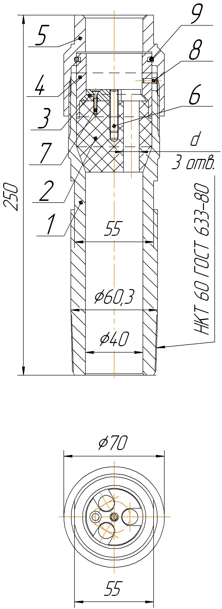

Устройство предназначено для герметизации колонны нефтяной скважины в месте ввода кабелей электропитания УЭНЦ. Кабельный ввод имеет два исполнения: АФЭН 21-65-400М для кабеля Ø10,5мм; АФЭН 21-65-400М-01 для кабеля Ø8,5мм.
Технические характеристики кабельного ввода:
 Давление при испытаниях 21 Мпа. Диаметр провода не более:
-11мм для исполнения АФЭН 21-65-400М;
- 9мм  для исполнения АФЭН 21-65-400М-01;
-10мм для исполнения АФЭН 21-65-400М-02.
Присоединительная резьба по ГОСТ 633-80 НКТ-48(НКТ-60). Габаритные размеры: диаметр 70 мм, длина в затянутом состоянии 250 мм. Масса 3,39 кг.
