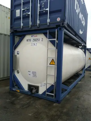

Танк-контейнер тип Т4 объём 25 000 л. из нержавеющей стали с утеплителем и подогревом
Обновлено 28.10.2026 1025504
Цена может быть не актуальной из-за курса валюты, пожалуйста уточняйте!
Технические характеристики
Тип резервуара20ft ISO Tank
Длина6058°-6 мм
Ширина2438°-5 мм
Высота2591°-5 мм
Вместимость25,000 литров ( -1 +0 %)
Вес тары3700 кг. (± 3%)
Максимальный вес брутто36,000 кг.
Перевозимые продуктысветлые нефтепродукты классов опасности 3, 5, 6.1, 8, 9 (например, керосин, бензин, дизтопливо и т.д.)
Максимальное допустимое рабочее давление1.77 бар
Испытательное давление2.65 бар
Внешнее давление0.41 бар
Диапазон температуры перевозимых грузов-40℃ to 130℃.
Тип танк-контейнера по инструкции ООНUN T4 Portable tank
Стандарт проектаASME VIII Div 1
Применяемый материал
Оболочканержавеющая сталь ASTM A-240 (AISI 304),толщина 4.4 м
Днищанержавеющая сталь ASTM A-240 (AISI 304)толщина 4.5 мм
Лестницаширина 300 мм, из нержавеющей стали, установлена с правой стороны задней рамы
Дорожка
ширина 475 мм, из нескользящего, устойчивого к морской воде алюминия.Один продольный участок по длине (разделенный на отдельные площадки для технического обслуживания) установлены по обеим сторонам верхней рамы контейнера.Две поперечных дорожкиустановлены - одна перед коробкой разлива, - одна за задней коробкой разлива

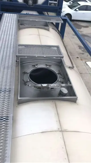

Лаз (верхний люк)
из нержавеющей стали, диаметром ø500 мм, на 8 гайках из латунного сплава. FORT VALE
Предохранительный клапанСверхскоростной,резьба 2 ½” BSP ("трубная дюймовая")усилие срабатывания +2.19 бар. FORT VALE
Воздушный клапанDN 40 (диаметр номинальный) шаровой с резьбой на 1 ½ BSP ("трубная дюймовая") с защитным колпачком. FORT VALE
Место установки устройства верхнего слива (налива)
Глухой фланец (крышка) из нержавеющей стали ASTM A-240 (AISI 304) с прокладкой и заглушкой. FORT VALE
Устройство нижнего слива
Последовательно установленные внутренний и наружный клапаны с DN80 (диаметр номинальный), выходной патрубок с резьбой 3"BSP ("трубная дюймовая") и резьбовой крышкой на цепи. FORT VALE
Система пароподогрева
6 продольных каналов 110*4700 мм, соединенных торцевыми коллекторами, приваренные к цистерне в еенижней части.Теплоноситель - перегретый водяной пар с максимальной температурой 130°С и давлением 0.4МПа.Материалы - те же, что и материалы цистерны.
Теплоизоляция цистерны
Негорючие маты из минеральной ваты или аналогичные по техническим характеристикам.
Пенал для документовПластиковый тубус в задней части справа.
Штабелируемость216000 кг.
Предоставляем международный сертификат морского регистра (Lloyd's Register)!!!
ТОЛЬКО ПРОДАЖА!!! В АРЕНДУ НЕ СДАЁМ!!! ТОЛЬКО НОВЫЕ, Б/У НЕ ТОРГУЕМ!!!
