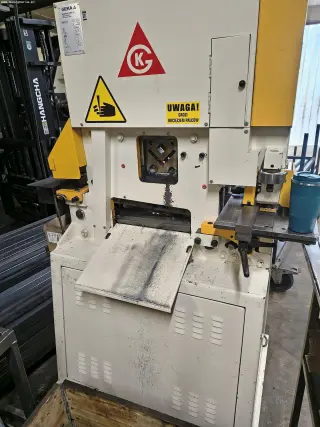

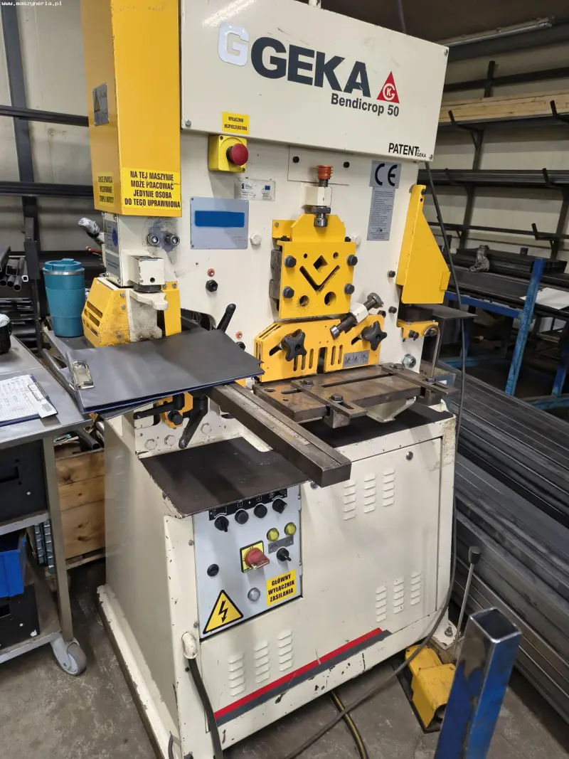

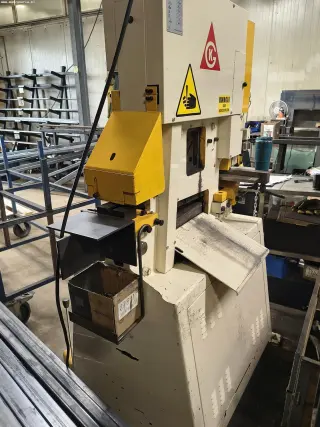

Пресс-ножницы GEKA BENDICROP 50 был изготовлен в 2018 году в Испании компанией MAQUINARIA GEKA S.L.U.
Технические характеристики пресс-ножниц GEKA BENDICROP 50
Общие данные
  1. максимальное усилие пробивания: 50 т
  2. максимальное усилие резания: 50 т
  3. количество рабочих станций: 5
  4. количество гидравлических цилиндров: 1
  5. частота циклов (ход цилиндра 15 мм): 34/мин
  6. мощность двигателя: 3 кВт
  7. габаритные размеры (Д x Ш x В): 1300 x 1100 x 1850 мм
  8. вес станка BENDICROP 50: прибл. 1000 кг
Станция для стрижки плоского прутка
  1. размеры плоского прутка: 350x10 мм
  2. размеры плоского прутка (с деформацией 5°): 350x15 мм
  3. длина лезвия: 356 мм
  4. рабочая высота: 865 мм
Станция для резки углового прутка и прутков
  1. размерыуглового прутка (резка под углом 90°): 80 x 80 x 8 мм
  2. максимальный диаметр круглого прутка: ø 35 мм
  3. максимальный диаметр квадратного прутка: 30 мм
  4. рабочая высота: 1093 мм
Станция для вырезания углов
  1. максимальная толщина выреза: 10 мм
  2. максимальные размеры выреза: 100 x 100 x 10 мм
  3. длина лезвия: 90 мм
  4. ширина лезвия: 42 мм
  5. рабочая высота: 1025 мм
Станция пробивки отверстий
  1. максимальный диаметр отверстия (толщина листа 12 мм): 31 мм
  2. максимальный диаметр отверстия (толщина листа 13 мм): 28 мм
  3. глубина горловины: 177 мм
  4. максимальная длина хода пуансона: 50 м
  5. рабочая высота: 973 мм
Станция для гибки плоского прутка
  1. максимальные размеры плоского прутка: 100x10 мм
(Приведенные технические параметры могут незначительно отличаться от реальности. Требуется сверка с реальными возможностями предлагаемой машины.)
