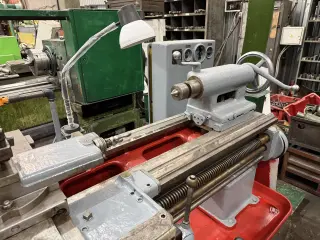

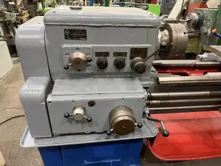

Токарно-винторезный станок 1К62 предназначен для выполнения самых разнообразных токарных работ, в том числе для нарезания резьб: метрической, дюймовой, модульной, питчевой и архимедовой спирали с шагом 3/8", 7/16"; 8; 10 и 12 мм.
С проверкой в работе.
На станке произведен восстановительный ремонт и предпродажная подготовка.
