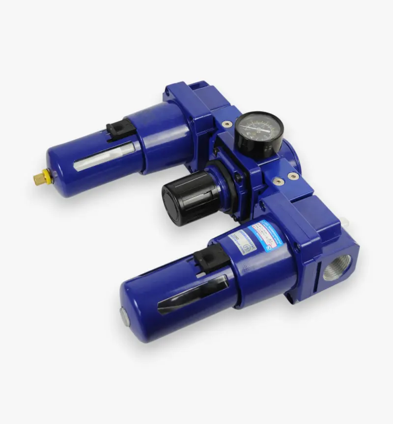

Назначение Блок кондиционирования БК-М-25-5 предназначен для подготовки сжатого воздуха в пневматических системах. Устройство обеспечивает очистку воздуха от механических загрязнений с абсолютной...
ООО «ПЦ»Блок кондиционирования БК-М-25 предназначен для подготовки сжатого воздуха в пневматических системах. Устройство выполняет фильтрацию воздуха и регулирование давления на выходе в заданном диапазоне.
| Параметр | Значение |
| Условный проход | 25 мм |
| Номинальное давление | 1 МПа |
| Минимальное рабочее давление | 0,1 МПа |
| Диапазон настройки давления на выходе | 0,05–0,85 МПа |
| Абсолютная тонкость фильтрации | 25 мкм |
| Присоединение пневмолиний | G1" |
| Отвод конденсата | Полуавтоматический |
| Масса | 4,11 кг |
