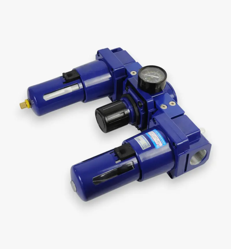

Назначение
Блок кондиционирования БК-М-25-5 предназначен для подготовки сжатого воздуха в пневматических системах. Устройство обеспечивает очистку воздуха от механических загрязнений с абсолютной тонкостью фильтрации 5 мкм и настройку давления на выходе в заданном диапазоне.
Технические характеристики
Параметр Значение
Условный проход 25 мм
Номинальное давление 1 МПа
Минимальное рабочее давление 0,1 МПа
Диапазон настройки давления на выходе 0,05–0,85 МПа
Абсолютная тонкость фильтрации 5 мкм
Присоединение пневмолиний G1″
Отвод конденсата Полуавтоматический
Масса 5,46 кг
Конструктивные и эксплуатационные особенности
  • Фильтрация сжатого воздуха выполняется с абсолютной тонкостью 5 мкм.
  • Давление на выходе настраивается в диапазоне от 0,05 до 0,85 МПа.
  • Полуавтоматический отвод конденсата предназначен для удаления накопившейся влаги из фильтра.
  • Подключение пневмолиний осуществляется через резьбовые присоединения G1″.
  • Эксплуатация допускается при давлении в пневмосистеме не ниже 0,1 МПа и номинальном давлении до 1 МПа.
