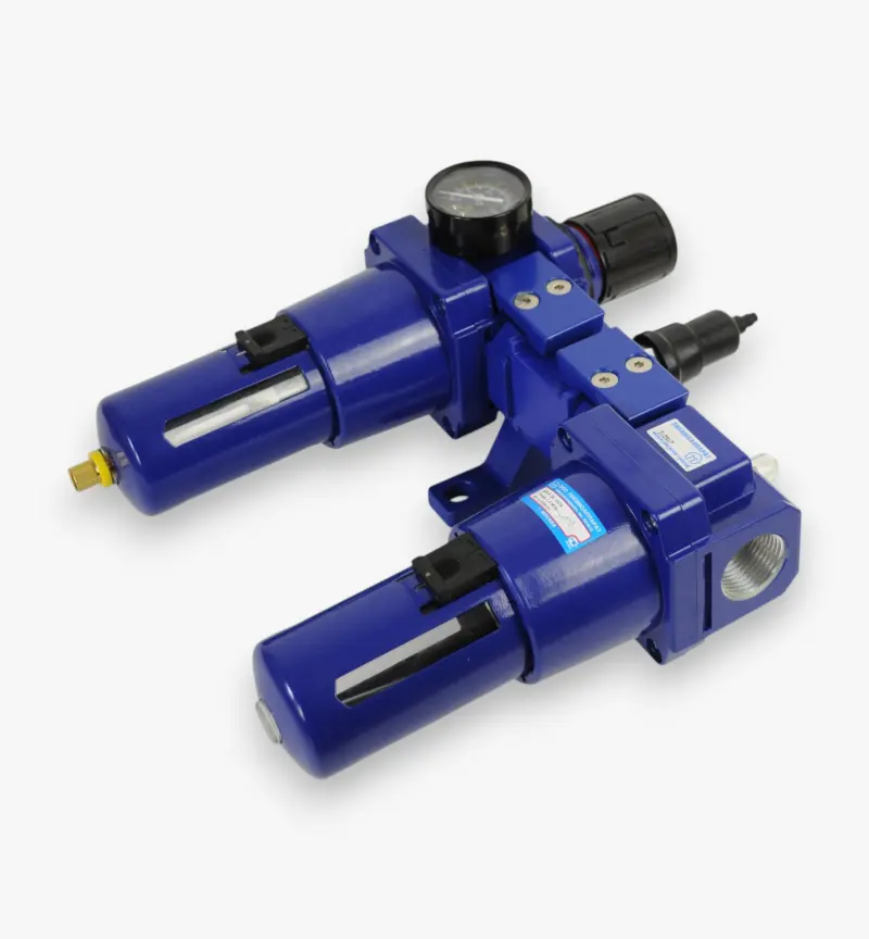

Назначение Блок кондиционирования БК-М-25 предназначен для подготовки сжатого воздуха в пневматических системах. Устройство выполняет фильтрацию воздуха и регулирование давления на выходе в...
ООО «ПЦ»Блок предназначен для подготовки сжатого воздуха в пневматических системах. Конструкция обеспечивает фильтрацию рабочей среды с абсолютной тонкостью 25 мкм, регулирование давления на выходе и отвод конденсата в полуавтоматическом режиме.
| Параметр | Значение |
| Условный проход | 25 мм |
| Номинальное давление | 1 МПа |
| Минимальное рабочее давление | 0,1 МПа |
| Масса | 04.06 кг |
| Присоединение пневмолиний | G1" |
| Отвод конденсата | Полуавтоматический |
| Абсолютная тонкость фильтрации | 25 мкм |
| Диапазон настройки давления на выходе | 0,05–0,85 МПа |
