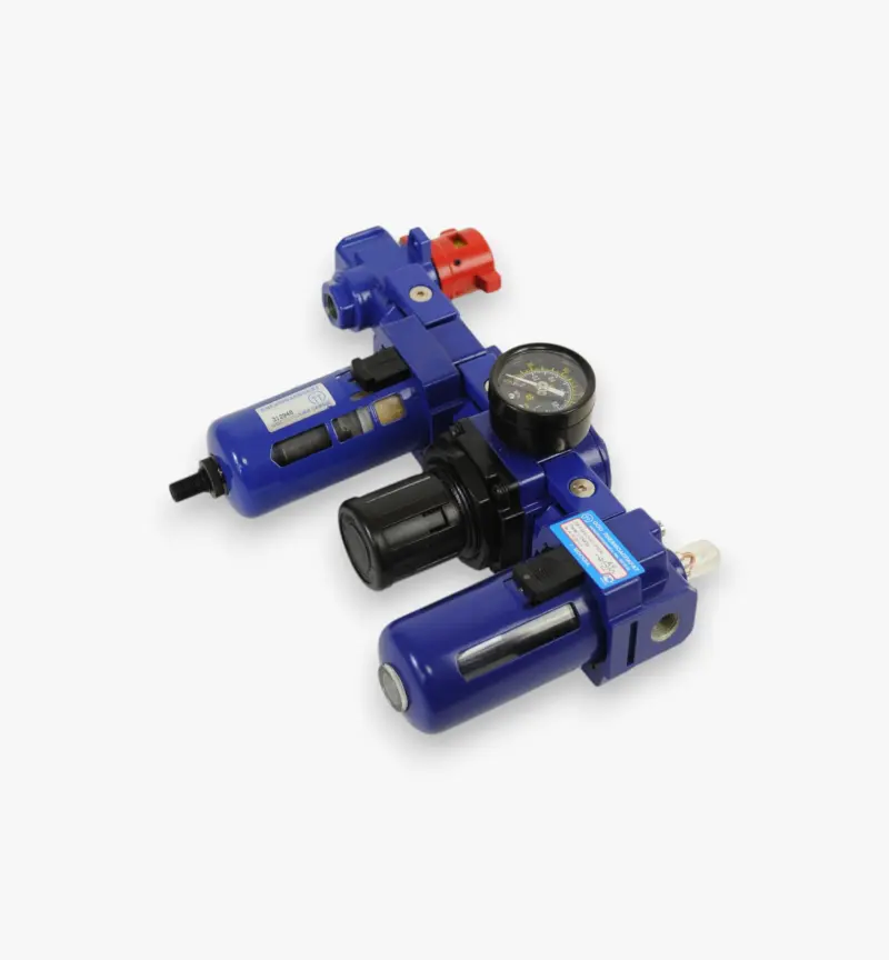

Назначение Блок кондиционирования БК1-10-АО применяется в пневматических системах для очистки сжатого воздуха от механических примесей, настройки давления на выходе и удаления конденсата....
ООО «ПЦ»Блок кондиционирования БК1-М-6-5-АО применяется в пневматических системах для очистки сжатого воздуха, настройки давления на выходе и удаления конденсата. Конструкция рассчитана на подключение пневмолиний с резьбой G1/4".
| Параметр | Значение |
| Условный проход | 6 мм |
| Номинальное давление | 1 МПа |
| Минимальное рабочее давление | 0,1 МПа |
| Диапазон настройки давления на выходе | 0,05–0,85 МПа |
| Абсолютная тонкость фильтрации | 5 мкм |
| Присоединение пневмолиний | G1/4" |
| Отвод конденсата | Автоматический |
| Масса | 2,22 кг |
