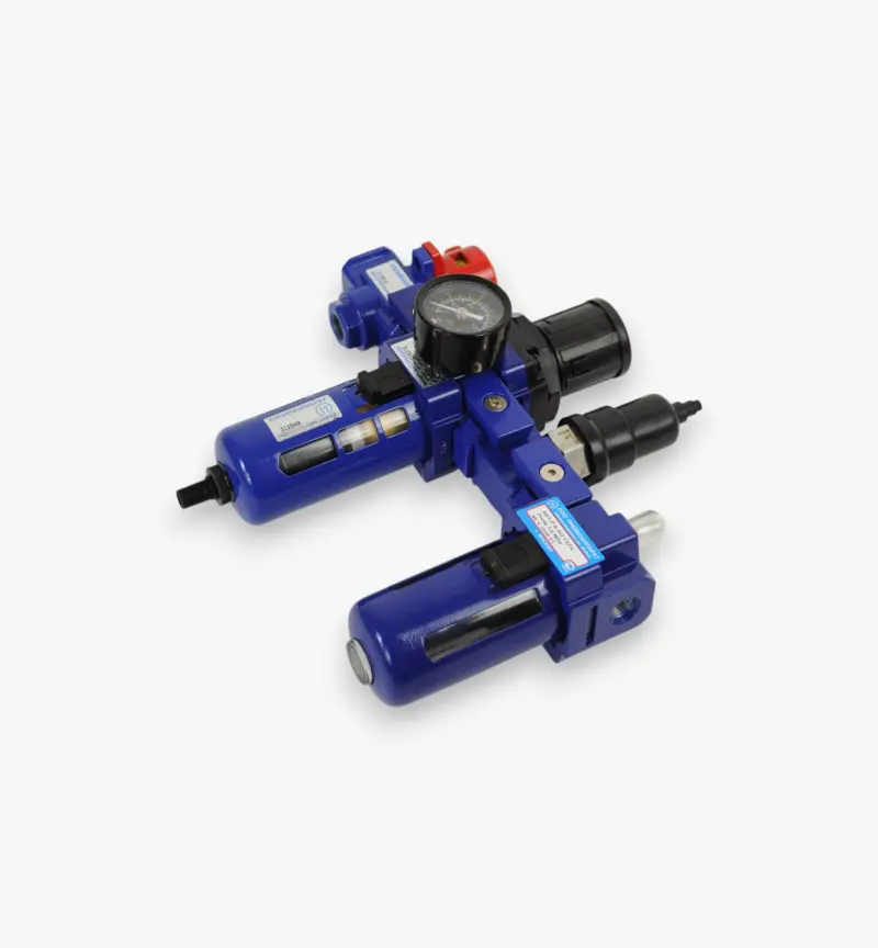

Назначение Блок кондиционирования БК1-10-АО применяется в пневматических системах для очистки сжатого воздуха от механических примесей, настройки давления на выходе и удаления конденсата....
ООО «ПЦ»Блок предназначен для подготовки сжатого воздуха в пневматических системах. Устройство выполняет фильтрацию воздуха, регулирование давления на выходе и автоматический отвод конденсата.
| Параметр | Значение |
| Условный проход | 6 мм |
| Номинальное давление | 1 МПа |
| Минимальное рабочее давление | 0,1 МПа |
| Диапазон настройки давления на выходе | 0,05–0,85 МПа |
| Абсолютная тонкость фильтрации | 25 мкм |
| Присоединение пневмолиний | G1/4" |
| Отвод конденсата | Автоматический |
| Масса | 02.01 кг |
