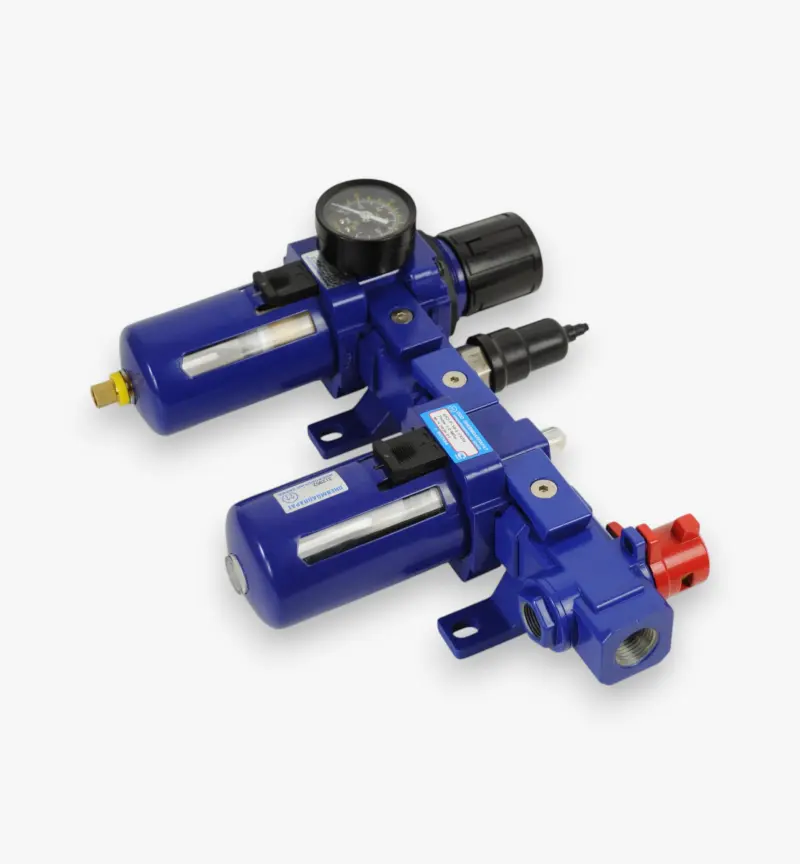

Блок кондиционирования БК2-Р-10-5
Блок предназначен для подготовки сжатого воздуха в пневматических системах. Конструкция объединяет фильтрацию рабочей среды, регулирование давления на выходе и удаление конденсата.
Технические характеристики
Параметр Значение
Условный проход 10 мм
Номинальное давление 1 МПа
Минимальное рабочее давление 0,1 МПа
Диапазон настройки давления на выходе 0,05–0,85 МПа
Абсолютная тонкость фильтрации 5 мкм
Присоединение пневмолиний G3/8"
Отвод конденсата Полуавтоматический
Масса 3,72 кг
Конструктивные и эксплуатационные особенности
  • Фильтрация сжатого воздуха осуществляется с абсолютной тонкостью 5 мкм.
  • Давление на выходе настраивается в диапазоне от 0,05 до 0,85 МПа.
  • Удаление накопившегося конденсата выполняется через полуавтоматический отвод.
  • Подключение пневмолиний выполняется через резьбовые присоединения G3/8".
  • Блок рассчитан на номинальное давление 1 МПа; минимальное рабочее давление составляет 0,1 МПа.
