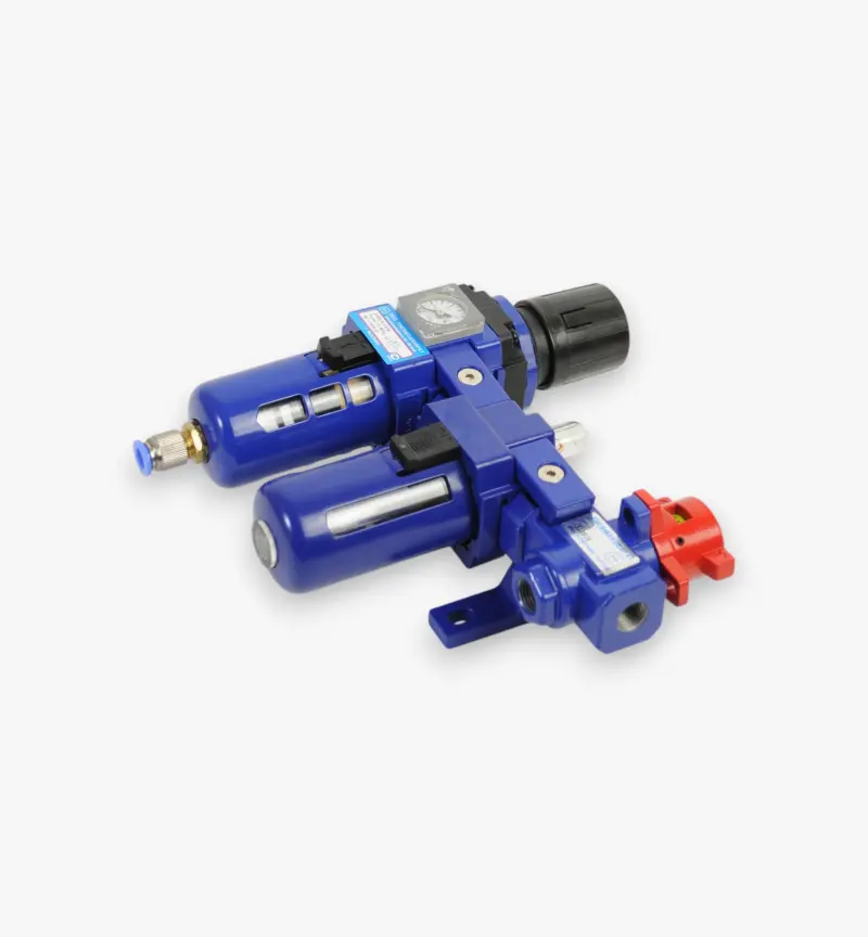

Назначение Блок кондиционирования БКВ2-10 предназначен для подготовки сжатого воздуха в пневматических системах. Устройство выполняет фильтрацию воздуха и регулирование давления на выходе в...
ООО «ПЦ»Блок кондиционирования БКВ2-6 предназначен для подготовки пневматического воздуха в пневматических системах. Конструкция обеспечивает фильтрацию рабочей среды, регулирование давления на выходе и отвод конденсата.
| Параметр | Значение |
| Модель | БКВ2-6 |
| Условный проход | 6 мм |
| Номинальное давление | 1 МПа |
| Минимальное рабочее давление | 0,1 МПа |
| Диапазон настройки давления на выходе | 0,05–0,85 МПа |
| Абсолютная тонкость фильтрации | 25 мкм |
| Присоединение пневмолиний | G1/4" |
| Отвод конденсата | Полуавтоматический |
| Масса | 1,33 кг |
