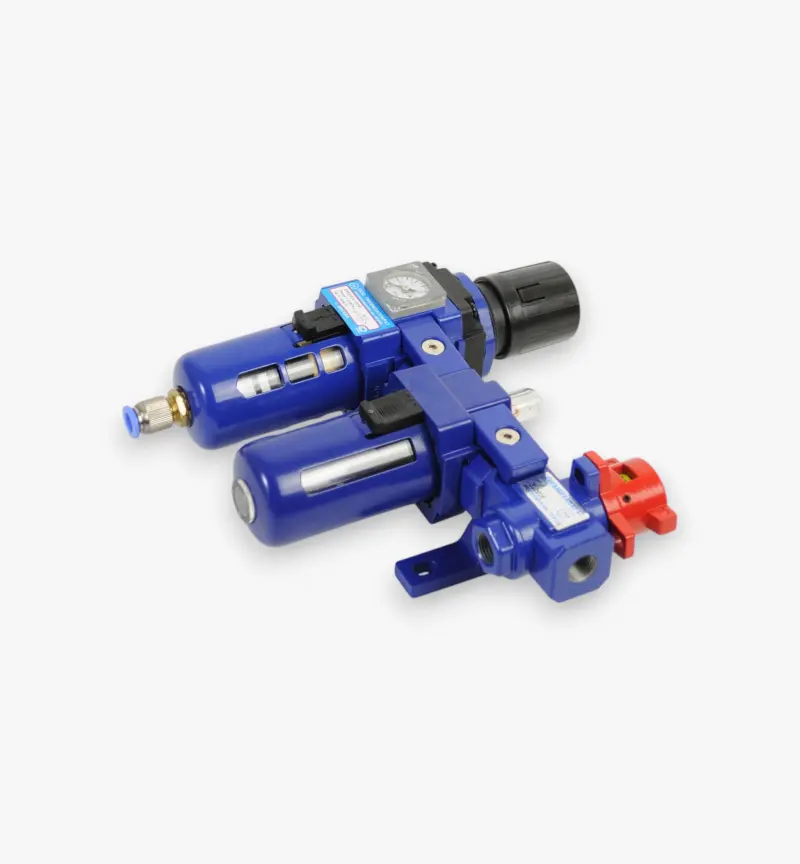

Блок кондиционирования БКВ2-6-5
Блок предназначен для подготовки сжатого воздуха в пневматических системах: удаления механических примесей и регулирования давления на выходе. Фильтрация выполняется с абсолютной тонкостью 5 мкм, отвод конденсата — полуавтоматический.
Технические характеристики
Параметр Значение
Условный проход 6 мм
Номинальное давление 1 МПа
Минимальное рабочее давление 0,1 МПа
Диапазон настройки давления на выходе 0,05–0,85 МПа
Абсолютная тонкость фильтрации 5 мкм
Присоединение пневмолиний G1/4"
Отвод конденсата Полуавтоматический
Масса 1,74 кг
Конструктивные и эксплуатационные особенности
  • Фильтрация сжатого воздуха с абсолютной тонкостью 5 мкм снижает содержание механических примесей в пневмолинии.
  • Давление на выходе настраивается в диапазоне от 0,05 до 0,85 МПа.
  • Полуавтоматический отвод конденсата обеспечивает удаление накопившейся влаги при обслуживании системы.
  • Подключение пневмолиний выполняется через резьбовые присоединения G1/4".
  • Блок рассчитан на работу при номинальном давлении до 1 МПа и минимальном рабочем давлении 0,1 МПа.
