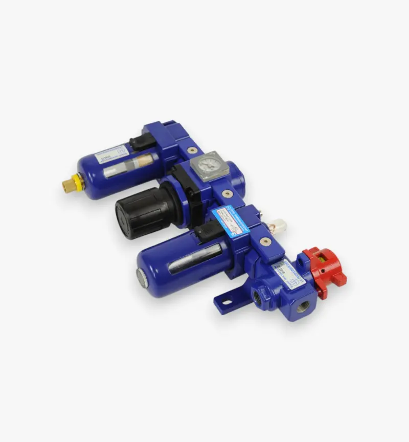

ООО «ПЦ»Блок кондиционирования БКВ2-М-6 предназначен для подготовки сжатого воздуха перед подачей в пневматические устройства и исполнительные механизмы. Конструкция объединяет фильтрацию рабочей среды, регулирование давления на выходе и отвод накопившегося конденсата.
| Параметр | Значение |
| Условный проход | 6 мм |
| Номинальное давление | 1 МПа |
| Минимальное рабочее давление | 0,1 МПа |
| Диапазон настройки давления на выходе | 0,05–0,85 МПа |
| Абсолютная тонкость фильтрации | 25 мкм |
| Присоединение пневмолиний | G1/4" |
| Отвод конденсата | Полуавтоматический |
| Масса | 1,7 кг |
Перед подключением блока необходимо убедиться в соответствии рабочего давления установленному диапазону регулирования и проверить герметичность резьбовых соединений. Для поддержания параметров подготовки воздуха требуется периодический контроль состояния фильтрующего элемента и удаление накопившегося конденсата с использованием полуавтоматического отвода.
