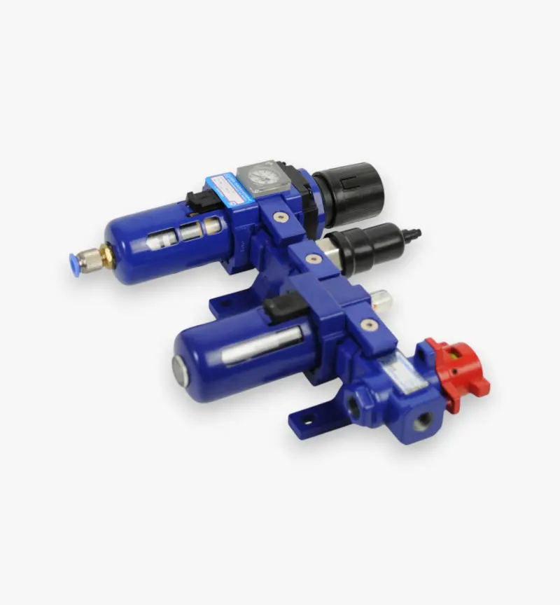

Назначение
Блок кондиционирования БКВ2-Р-6 предназначен для подготовки сжатого воздуха перед подачей в пневматическое оборудование. Конструкция обеспечивает очистку воздуха от механических загрязнений, настройку давления на выходе и удаление конденсата.
Технические характеристики
Параметр Значение
Условный проход6 мм
Номинальное давление1 МПа
Минимальное рабочее давление0,1 МПа
Диапазон настройки давления на выходе0,05–0,85 МПа
Абсолютная тонкость фильтрации25 мкм
Присоединение пневмолинийG1/4″
Отвод конденсатаПолуавтоматический
Масса1,79 кг
Конструктивные и эксплуатационные особенности
  • Фильтрующий элемент обеспечивает очистку сжатого воздуха от механических частиц размером от 25 мкм.
  • Регулирование давления на выходе выполняется в диапазоне от 0,05 до 0,85 МПа.
  • Полуавтоматический отвод конденсата предназначен для удаления накопившейся влаги из фильтра.
  • Подключение пневмолиний осуществляется через резьбовые присоединения G1/4″.
  • Номинальное давление устройства составляет 1 МПа; минимальное рабочее давление — 0,1 МПа.
