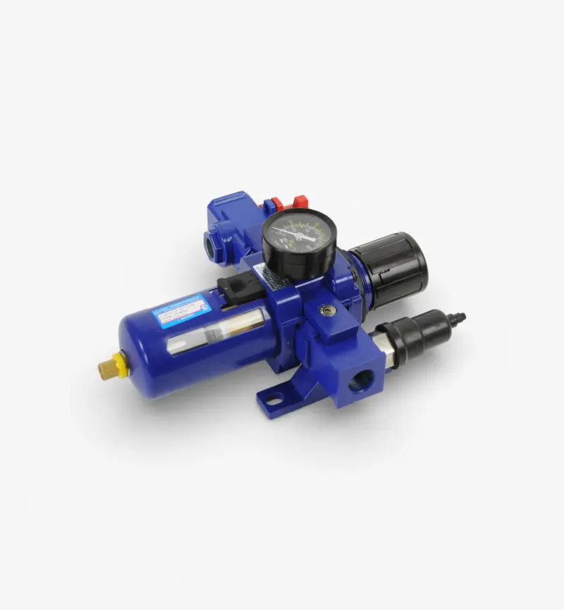

Блок подготовки воздуха П-ФРК1-Р-16 применяется в пневматических системах для очистки сжатого воздуха от механических загрязнений, удаления конденсата и настройки давления на выходе. Устройство устанавливается в пневмолинию с присоединением G1/2".
Технические характеристики
Параметр Значение
Условный проход 16 мм
Номинальное давление 1 МПа
Минимальное рабочее давление 0,1 МПа
Присоединение пневмолиний G1/2"
Абсолютная тонкость фильтрации 25 мкм
Диапазон настройки давления на выходе 0,05–0,85 МПа
Отвод конденсата Полуавтоматический
Масса 2,11 кг
Конструктивные и эксплуатационные особенности
  • Фильтрующий элемент обеспечивает очистку сжатого воздуха от частиц размером от 25 мкм.
  • Регулятор позволяет устанавливать давление на выходе в диапазоне от 0,05 до 0,85 МПа.
  • Полуавтоматический отвод конденсата предназначен для удаления накопившейся влаги из фильтра.
  • Подключение пневмолиний выполняется через резьбовые присоединения G1/2".
  • Условный проход 16 мм соответствует применению устройства в пневмолиниях данного типоразмера.
  • Эксплуатация допускается при рабочем давлении от 0,1 до 1 МПа.
