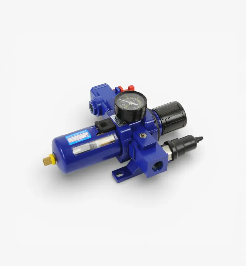

Назначение
Блок подготовки воздуха П-ФРК1-Р-16-5 предназначен для фильтрации сжатого воздуха и регулирования давления на выходе пневматической системы. Конструкция объединяет фильтр-регулятор с полуавтоматическим отводом конденсата.
Технические характеристики
Параметр Значение
Условный проход 16 мм
Номинальное давление 1 МПа
Минимальное рабочее давление 0,1 МПа
Диапазон настройки давления на выходе 0,05–0,85 МПа
Абсолютная тонкость фильтрации 5 мкм
Присоединение пневмолиний G1/2"
Отвод конденсата Полуавтоматический
Масса 2,11 кг
Конструктивные и эксплуатационные особенности
  • Фильтрация сжатого воздуха осуществляется с абсолютной тонкостью 5 мкм.
  • Регулирование давления на выходе выполняется в диапазоне от 0,05 до 0,85 МПа.
  • Полуавтоматический отвод конденсата обеспечивает удаление накопившейся влаги при выполнении предусмотренной процедуры обслуживания.
  • Подключение пневмолиний выполняется через резьбовые присоединения G1/2".
  • Блок рассчитан на номинальное давление до 1 МПа; минимальное рабочее давление составляет 0,1 МПа.
