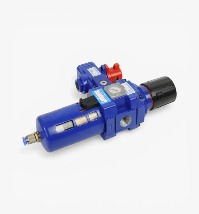

Назначение
Блок подготовки воздуха П-ФРКВ1-16-5 предназначен для фильтрации сжатого воздуха и регулирования давления на выходе перед подачей в пневматические узлы и исполнительные механизмы. Фильтрация выполняется с абсолютной тонкостью 5 мкм, отвод конденсата — полуавтоматический.
Технические характеристики
Параметр Значение
Условный проход 16 мм
Номинальное давление 1 МПа
Минимальное рабочее давление 0,1 МПа
Диапазон настройки давления на выходе 0,05–0,85 МПа
Абсолютная тонкость фильтрации 5 мкм
Присоединение пневмолиний G1/2"
Отвод конденсата Полуавтоматический
Масса 1,7 кг
Конструктивные и эксплуатационные особенности
  • Комбинированное исполнение объединяет функции фильтрации сжатого воздуха и регулирования давления на выходе.
  • Настройка выходного давления выполняется в диапазоне от 0,05 до 0,85 МПа.
  • Фильтрация с абсолютной тонкостью 5 мкм предназначена для удаления механических загрязнений из воздушного потока.
  • Полуавтоматический отвод конденсата предусматривает удаление накопившейся влаги при снижении давления в системе.
  • Подключение пневмолиний выполняется через резьбовые присоединения G1/2".
  • Эксплуатация допускается при давлении в диапазоне от минимального рабочего значения 0,1 МПа до номинального значения 1 МПа.
