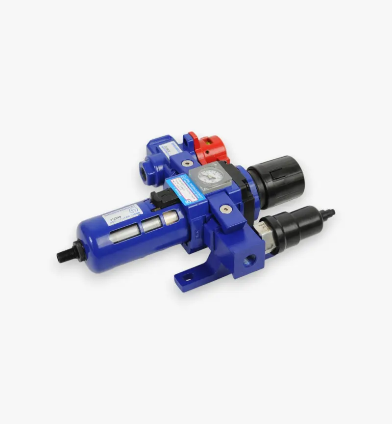

Назначение
Блок подготовки сжатого воздуха П-ФРКВ1-Р-6-5-АО предназначен для удаления механических примесей и конденсата, а также регулирования давления воздуха перед подачей в пневматические исполнительные устройства и пневмооборудование.
Технические характеристики
Параметр Значение
Условный проход 6 мм
Номинальное давление 1 МПа
Минимальное рабочее давление 0,1 МПа
Диапазон настройки давления на выходе 0,05–0,85 МПа
Абсолютная тонкость фильтрации 5 мкм
Присоединение пневмолиний G1/4"
Отвод конденсата Автоматический
Масса 1,48 кг
Конструктивные и эксплуатационные особенности
  • Совмещает функции фильтрации сжатого воздуха и регулирования давления на выходе.
  • Фильтрующий элемент задерживает механические частицы размером от 5 мкм.
  • Регулировка выходного давления выполняется в диапазоне от 0,05 до 0,85 МПа.
  • Автоматический отвод конденсата снижает необходимость регулярного ручного обслуживания фильтра.
  • Подключение пневмолиний выполняется через резьбовые присоединения G1/4".
  • Изделие рассчитано на работу при номинальном давлении до 1 МПа.
