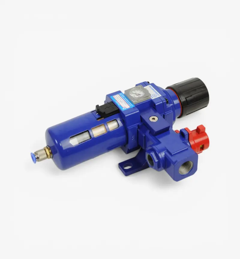

Назначение Блок подготовки воздуха П-ФРКВ2-16-5 предназначен для очистки сжатого воздуха от механических примесей, отделения конденсата и регулирования давления на выходе в пневматических...
ООО «ПЦ»Блок предназначен для подготовки сжатого воздуха в пневматических системах: удаления механических примесей и регулирования давления на выходе. Конструкция включает фильтр с абсолютной тонкостью фильтрации 25 мкм и регулятор давления с полуавтоматическим отводом конденсата.
| Параметр | Значение |
| Условный проход | 16 мм |
| Номинальное давление | 1 МПа |
| Минимальное рабочее давление | 0,1 МПа |
| Диапазон настройки давления на выходе | 0,05–0,85 МПа |
| Абсолютная тонкость фильтрации | 25 мкм |
| Присоединение пневмолиний | G1/2" |
| Отвод конденсата | Полуавтоматический |
| Масса | 1,7 кг |
