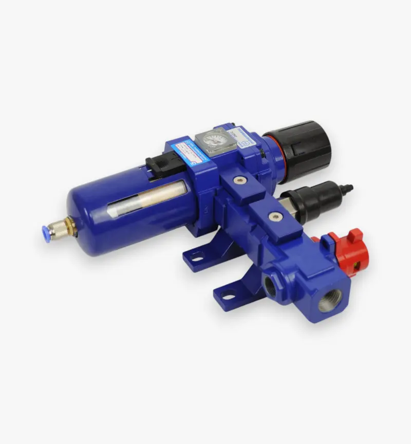

Блок подготовки воздуха П-ФРКВ2-Р-16
Назначение
Блок предназначен для фильтрации сжатого воздуха и регулирования давления на выходе в пневматических системах. Удаление конденсата выполняется с помощью полуавтоматического отвода.
Технические характеристики
Параметр Значение
Условный проход16 мм
Номинальное давление1 МПа
Минимальное рабочее давление0,1 МПа
Диапазон настройки давления на выходе0,05–0,85 МПа
Абсолютная тонкость фильтрации25 мкм
Присоединение пневмолинийG1/2"
Отвод конденсатаПолуавтоматический
Масса2,22 кг
Конструктивные и эксплуатационные особенности
  • Фильтрация сжатого воздуха осуществляется с абсолютной тонкостью 25 мкм.
  • Давление на выходе регулируется в диапазоне от 0,05 до 0,85 МПа.
  • Для подключения пневмолиний предусмотрена резьба G1/2".
  • Удаление конденсата выполняется полуавтоматическим отводом.
  • Номинальное давление блока составляет 1 МПа; минимальное рабочее давление — 0,1 МПа.
