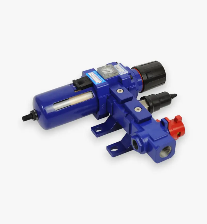

Назначение Блок подготовки воздуха П-ФРКВ2-Р-16-5-АО применяется для очистки сжатого воздуха от механических примесей и стабилизации давления в пневматической системе. Конструкция объединяет...
ООО «ПЦ»Блок подготовки воздуха П-ФРКВ2-Р-16-АО предназначен для очистки сжатого воздуха от механических загрязнений и регулирования давления на выходе перед потребителями пневматической системы.
| Параметр | Значение |
| Условный проход | 16 мм |
| Номинальное давление | 1 МПа |
| Минимальное рабочее давление | 0,1 МПа |
| Диапазон настройки давления на выходе | 0,05–0,85 МПа |
| Абсолютная тонкость фильтрации | 25 мкм |
| Присоединение пневмолиний | G1/2" |
| Отвод конденсата | Автоматический |
| Масса | 2,32 кг |
