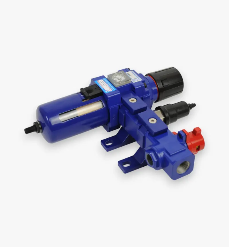

Назначение
Блок подготовки воздуха П-ФРКВ2-Р-16-5-АО применяется для очистки сжатого воздуха от механических примесей и стабилизации давления в пневматической системе. Конструкция объединяет фильтр-регулятор с автоматическим отводом конденсата.
Технические характеристики
Параметр Значение
Условный проход 16 мм
Номинальное давление 1 МПа
Минимальное рабочее давление 0,1 МПа
Диапазон настройки давления на выходе 0,05–0,85 МПа
Абсолютная тонкость фильтрации 5 мкм
Присоединение пневмолиний G1/2"
Отвод конденсата Автоматический
Масса 2,32 кг
Конструктивные и эксплуатационные особенности
  • Фильтрация сжатого воздуха осуществляется с абсолютной тонкостью 5 мкм.
  • Давление на выходе регулируется в диапазоне от 0,05 до 0,85 МПа.
  • Автоматический отвод конденсата снижает необходимость ручного обслуживания фильтра.
  • Подключение пневмолиний выполняется через резьбовые присоединения G1/2".
  • Условный проход пневмолинии составляет 16 мм.
