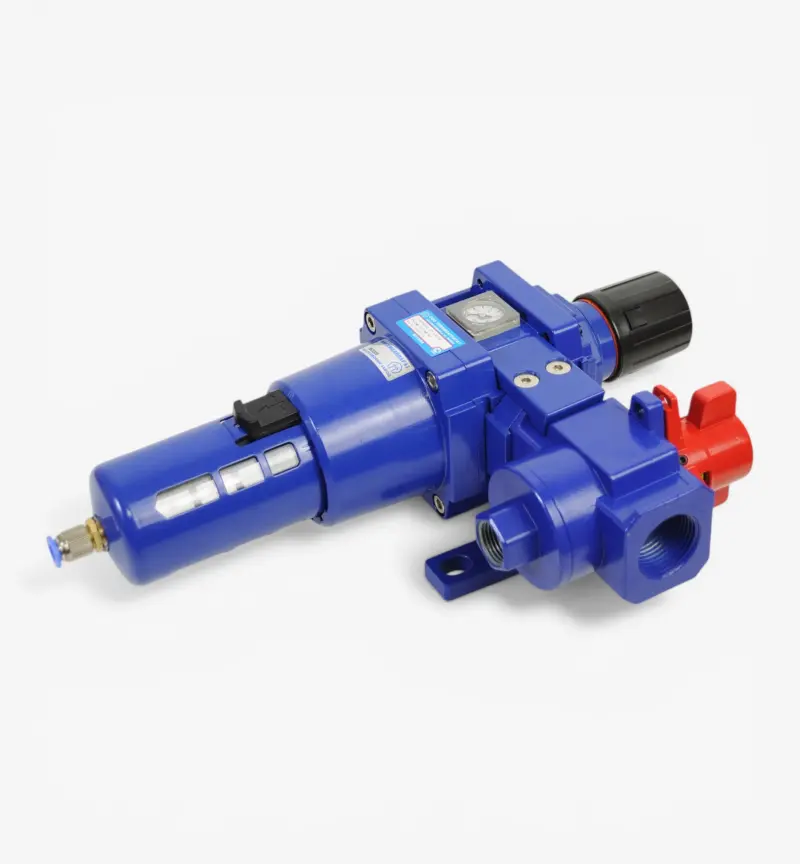

Блок подготовки воздуха П-ФРКВ2-25
Блок подготовки воздуха предназначен для очистки сжатого воздуха от механических загрязнений, отделения конденсата и настройки давления на выходе пневматической линии. Конструкция объединяет фильтр и регулятор давления в одном корпусе.
Технические характеристики
Параметр Значение
Условный проход 25 мм
Номинальное давление 1 МПа
Минимальное рабочее давление 0,1 МПа
Диапазон настройки давления на выходе 0,05–0,85 МПа
Абсолютная тонкость фильтрации 25 мкм
Присоединение пневмолиний G1"
Отвод конденсата Полуавтоматический
Масса 3,07 кг
Конструктивные и эксплуатационные особенности
  • Комбинированное исполнение: фильтр и регулятор давления объединены в одном блоке.
  • Фильтрация сжатого воздуха выполняется с абсолютной тонкостью 25 мкм.
  • Давление на выходе регулируется в диапазоне от 0,05 до 0,85 МПа.
  • Удаление накопившегося конденсата осуществляется через полуавтоматический отвод.
  • Подключение пневматических линий выполняется через резьбовые присоединения G1".
  • Блок может устанавливаться на участке подготовки воздуха перед пневматическим оборудованием, рассчитанным на указанные рабочие параметры.
