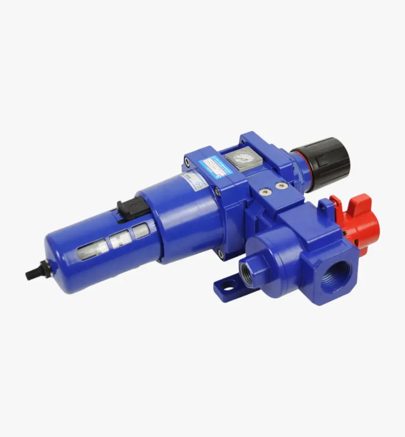

Назначение
Блок подготовки воздуха П-ФРКВ2-25-5-АО предназначен для фильтрации сжатого воздуха и регулирования давления на выходе в пневматических системах. Удаление конденсата осуществляется автоматически.
Технические характеристики
Параметр Значение
Условный проход 25 мм
Номинальное давление 1 МПа
Минимальное рабочее давление 0,1 МПа
Диапазон настройки давления на выходе 0,05–0,85 МПа
Абсолютная тонкость фильтрации 5 мкм
Присоединение пневмолиний G1"
Отвод конденсата Автоматический
Масса 3,17 кг
Конструктивные и эксплуатационные особенности
  • Комбинирует функции фильтрации сжатого воздуха и регулирования давления на выходе.
  • Фильтрующий элемент обеспечивает абсолютную тонкость фильтрации 5 мкм.
  • Выходное давление настраивается в диапазоне от 0,05 до 0,85 МПа.
  • Автоматический отвод конденсата снижает необходимость регулярного ручного обслуживания.
  • Подключение пневмолиний выполняется через резьбовое присоединение G1".
  • Номинальное давление блока составляет 1 МПа; минимальное рабочее давление — 0,1 МПа.
