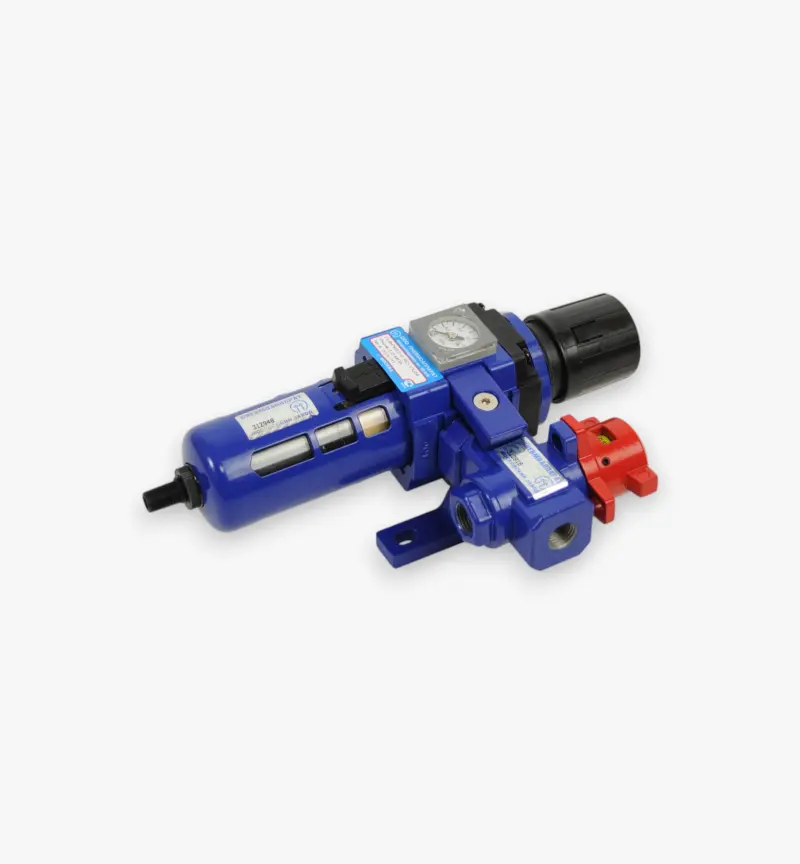

Блок подготовки воздуха П-ФРКВ2-6-АО
Блок предназначен для подготовки сжатого воздуха в пневматических системах: удаления механических примесей, отделения конденсата и регулирования давления на выходе. Подключение пневмолиний выполняется через резьбовые соединения G1/4".
Технические характеристики
Параметр Значение
Условный проход 6 мм
Номинальное давление 1 МПа
Минимальное рабочее давление 0,1 МПа
Диапазон настройки давления на выходе 0,05–0,85 МПа
Абсолютная тонкость фильтрации 25 мкм
Присоединение пневмолиний G1/4"
Отвод конденсата Автоматический
Масса 01.02 кг
Конструктивные и эксплуатационные особенности
  • Фильтрующий элемент обеспечивает очистку сжатого воздуха от механических загрязнений с абсолютной тонкостью фильтрации 25 мкм.
  • Регулятор позволяет устанавливать давление на выходе в диапазоне от 0,05 до 0,85 МПа.
  • Автоматический отвод конденсата обеспечивает удаление накопившейся влаги без регулярного ручного слива.
  • Резьбовое присоединение G1/4" используется для подключения пневматических линий.
  • Рабочие параметры блока должны соответствовать диапазону давления пневматической системы: минимальное рабочее давление — 0,1 МПа, номинальное — 1 МПа.
