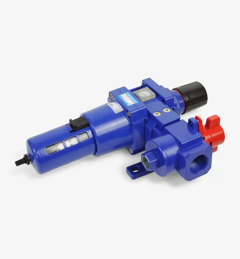

Назначение
Блок подготовки воздуха П-ФРКВ2-25-АО применяется в пневматических системах для очистки сжатого воздуха от механических загрязнений, настройки давления на выходе и автоматического удаления конденсата. Устройство рассчитано на номинальное давление до 1 МПа.

Параметр Значение
Условный проход 25 мм
Номинальное давление 1 МПа
Минимальное рабочее давление 0,1 МПа
Диапазон настройки давления на выходе 0,05–0,85 МПа
Абсолютная тонкость фильтрации 25 мкм
Присоединение пневмолиний G1"
Отвод конденсата Автоматический
Масса 3,17 кг
Конструктивные и эксплуатационные особенности
  • Фильтрация сжатого воздуха осуществляется с абсолютной тонкостью 25 мкм.
  • Регулятор обеспечивает настройку давления на выходе в диапазоне от 0,05 до 0,85 МПа.
  • Автоматический отвод конденсата снижает необходимость ручного обслуживания дренажного узла.
  • Подключение пневмолиний выполняется через резьбовые присоединения G1".
  • Блок предназначен для эксплуатации при рабочем давлении не ниже 0,1 МПа и номинальном давлении до 1 МПа.
