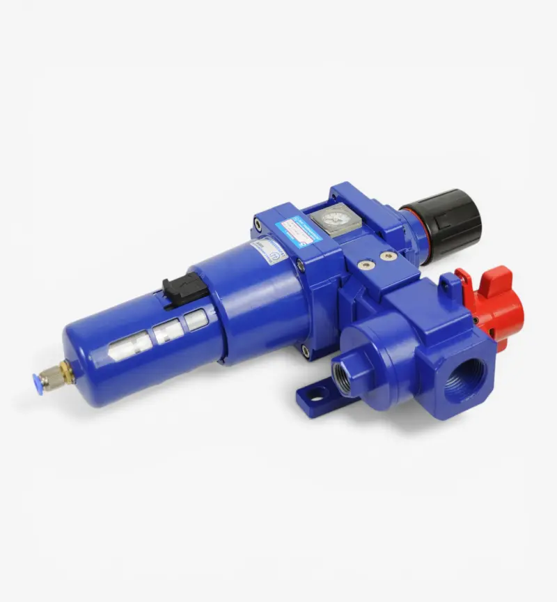

Назначение
Блок подготовки воздуха П-ФРКВ2-25-5 предназначен для фильтрации сжатого воздуха и регулирования давления на выходе пневматической линии. Конструкция предусматривает удаление механических примесей с абсолютной тонкостью фильтрации 5 мкм и полуавтоматический отвод конденсата.
Технические характеристики
Параметр Значение
Условный проход 25 мм
Номинальное давление 1 МПа
Минимальное рабочее давление 0,1 МПа
Диапазон настройки давления на выходе 0,05–0,85 МПа
Абсолютная тонкость фильтрации 5 мкм
Присоединение пневмолиний G1"
Отвод конденсата Полуавтоматический
Масса 03.07 кг
Конструктивные и эксплуатационные особенности
  • Совмещает функции фильтрации сжатого воздуха и регулирования давления.
  • Фильтрующий элемент обеспечивает абсолютную тонкость фильтрации 5 мкм.
  • Давление на выходе регулируется в диапазоне от 0,05 до 0,85 МПа.
  • Полуавтоматический отвод конденсата предназначен для удаления накопившейся влаги из фильтра.
  • Подключение к пневмолиниям выполняется через резьбовые присоединения G1.
  • Номинальное давление устройства составляет 1 МПа; минимальное рабочее давление — 0,1 МПа.
