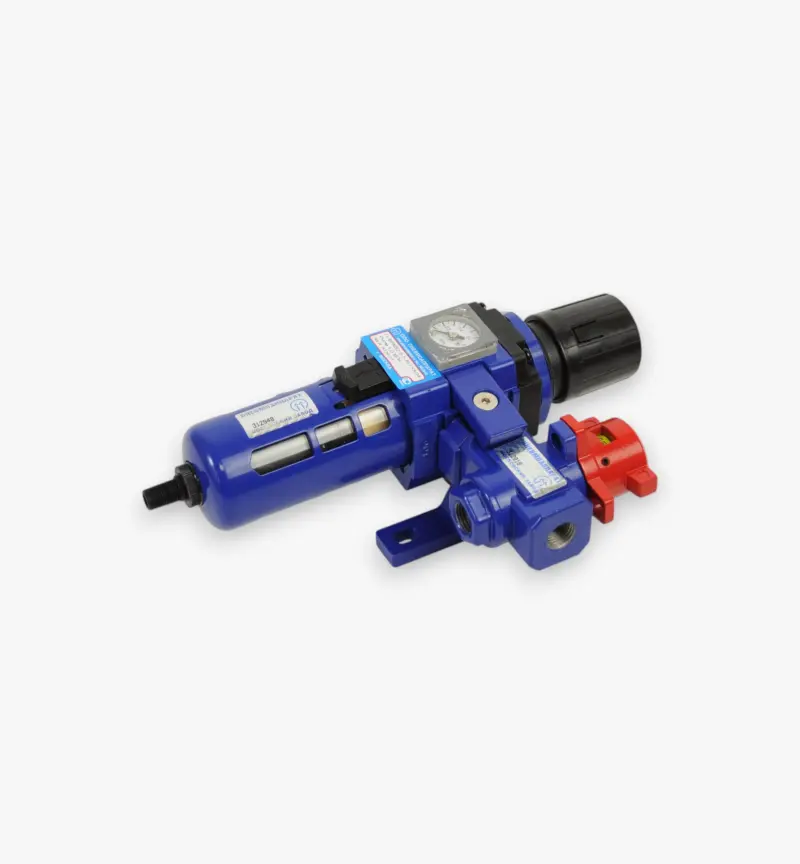

Блок подготовки воздуха П-ФРКВ2-6-5-АО
Блок предназначен для очистки сжатого воздуха от механических загрязнений, регулирования давления на выходе и автоматического удаления конденсата в пневматических системах.
Технические характеристики
Параметр Значение
Условный проход6 мм
Номинальное давление1 МПа
Минимальное рабочее давление0,1 МПа
Диапазон настройки давления на выходе0,05–0,85 МПа
Абсолютная тонкость фильтрации5 мкм
Присоединение пневмолинийG1/4"
Отвод конденсатаАвтоматический
Масса1,02 кг
Конструктивные и эксплуатационные особенности
  • Комбинированное исполнение объединяет функции фильтрации воздуха и регулирования выходного давления.
  • Фильтрация с абсолютной тонкостью 5 мкм снижает содержание механических частиц в рабочей пневмолинии.
  • Давление на выходе настраивается в диапазоне от 0,05 до 0,85 МПа.
  • Автоматический отвод конденсата уменьшает необходимость регулярного ручного обслуживания фильтра.
  • Подключение пневмолиний выполняется через резьбовые присоединения G1/4".
  • Изделие рассчитано на работу при номинальном давлении до 1 МПа; минимальное рабочее давление составляет 0,1 МПа.
