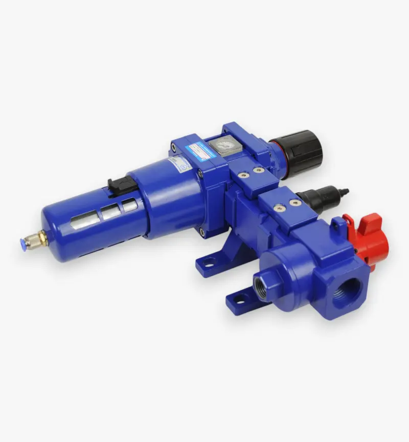

Назначение
Блок подготовки сжатого воздуха П-ФРКВ2-Р-25-5 применяется для очистки пневмолиний от механических загрязнений и настройки давления воздуха на выходе перед пневматическим оборудованием. Конструкция объединяет фильтр и регулятор давления с полуавтоматическим отводом конденсата.
Технические характеристики
Параметр Значение
Условный проход 25 мм
Номинальное давление 1 МПа
Минимальное рабочее давление 0,1 МПа
Диапазон настройки давления на выходе 0,05–0,85 МПа
Абсолютная тонкость фильтрации 5 мкм
Присоединение пневмолиний G1"
Отвод конденсата Полуавтоматический
Масса 3,88 кг
Конструктивные и эксплуатационные особенности
  • Комбинированное исполнение: фильтрация сжатого воздуха и регулирование давления в одном блоке.
  • Фильтрующий элемент с абсолютной тонкостью фильтрации 5 мкм предназначен для удаления механических частиц из пневмолинии.
  • Регулятор обеспечивает настройку давления на выходе в диапазоне от 0,05 до 0,85 МПа.
  • Полуавтоматический отвод конденсата позволяет удалять накопившуюся влагу при снижении давления в системе.
  • Подключение пневмолиний выполняется через резьбовые присоединения G1".
  • Номинальное давление блока составляет 1 МПа.
