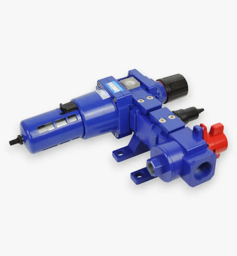

Назначение
Блок подготовки воздуха П-ФРКВ2-Р-25-АО предназначен для удаления механических загрязнений из потока сжатого воздуха и регулирования давления на выходе перед пневматическим оборудованием. Конструкция предусматривает автоматический отвод конденсата.
Технические характеристики
Параметр Значение
Условный проход 25 мм
Номинальное давление 1 МПа
Минимальное рабочее давление 0,1 МПа
Диапазон настройки давления на выходе 0,05–0,85 МПа
Абсолютная тонкость фильтрации 25 мкм
Присоединение пневмолиний G1"
Отвод конденсата Автоматический
Масса 3,98 кг
Конструктивные и эксплуатационные особенности
  • Совмещает функции фильтрации сжатого воздуха и регулирования давления на выходе.
  • Фильтрация осуществляется с абсолютной тонкостью 25 мкм.
  • Давление на выходе настраивается в диапазоне от 0,05 до 0,85 МПа.
  • Автоматический отвод конденсата снижает необходимость регулярного ручного обслуживания дренажа.
  • Подключение пневмолиний выполняется через резьбовые присоединения G1".
  • Номинальное давление блока составляет 1 МПа; минимальное рабочее давление — 0,1 МПа.
