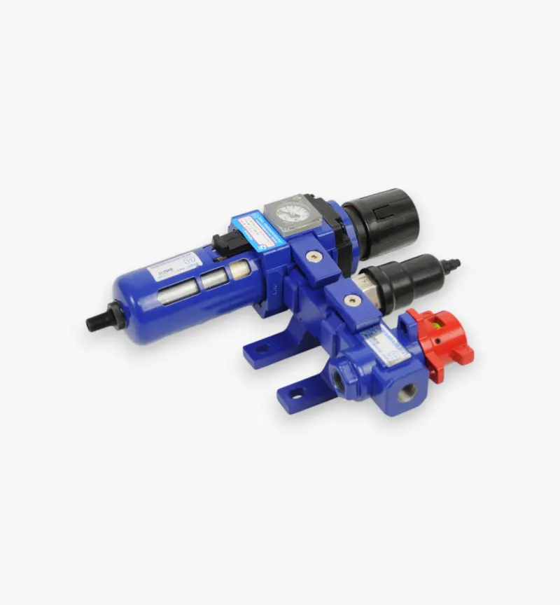

Блок подготовки воздуха П-ФРКВ2-Р-6-АО
Обновлено 28.08.2026 1036254
Назначение
Блок подготовки воздуха П-ФРКВ2-Р-6-АО применяется для удаления механических примесей из сжатого воздуха и стабилизации давления на выходе пневматической линии. Фильтрация выполняется с абсолютной тонкостью 25 мкм, отвод конденсата — в автоматическом режиме.
Технические характеристики
Параметр Значение
Условный проход 6 мм
Номинальное давление 1 МПа
Минимальное рабочее давление 0,1 МПа
Диапазон настройки давления на выходе 0,05–0,85 МПа
Абсолютная тонкость фильтрации 25 мкм
Присоединение пневмолиний G1/4"
Отвод конденсата Автоматический
Масса 1,48 кг
Конструктивные и эксплуатационные особенности
  • Совмещает функции фильтрации сжатого воздуха и регулирования давления.
  • Регулирование выходного давления выполняется в диапазоне от 0,05 до 0,85 МПа.
  • Фильтрующий элемент обеспечивает удаление механических частиц размером от 25 мкм.
  • Автоматический отвод конденсата снижает необходимость в регулярном ручном обслуживании дренажа.
  • Подключение к пневматической системе осуществляется через резьбовые присоединения G1/4".
  • Номинальное давление пневмолинии составляет 1 МПа.
