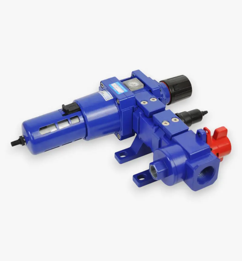

Назначение
Блок подготовки воздуха П-ФРКВ2-Р-25-5-АО применяется в пневматических системах для очистки сжатого воздуха от механических примесей, удаления конденсата и настройки давления на выходе.
Технические характеристики
Параметр Значение
Условный проход 25 мм
Номинальное давление 1 МПа
Минимальное рабочее давление 0,1 МПа
Диапазон настройки давления на выходе 0,05–0,85 МПа
Абсолютная тонкость фильтрации 5 мкм
Присоединение пневмолиний G1"
Отвод конденсата Автоматический
Масса 3,98 кг
Конструктивные и эксплуатационные особенности
  • Совмещает функции фильтрации сжатого воздуха и регулирования давления на выходе.
  • Фильтрация с абсолютной тонкостью 5 мкм обеспечивает удаление механических частиц из пневмолинии.
  • Диапазон настройки выходного давления составляет от 0,05 до 0,85 МПа.
  • Автоматический отвод конденсата снижает необходимость регулярного ручного обслуживания дренажного узла.
  • Подключение пневмолиний выполняется через резьбовое присоединение G1".
  • Номинальное давление блока составляет 1 МПа; минимальное рабочее давление — 0,1 МПа.
