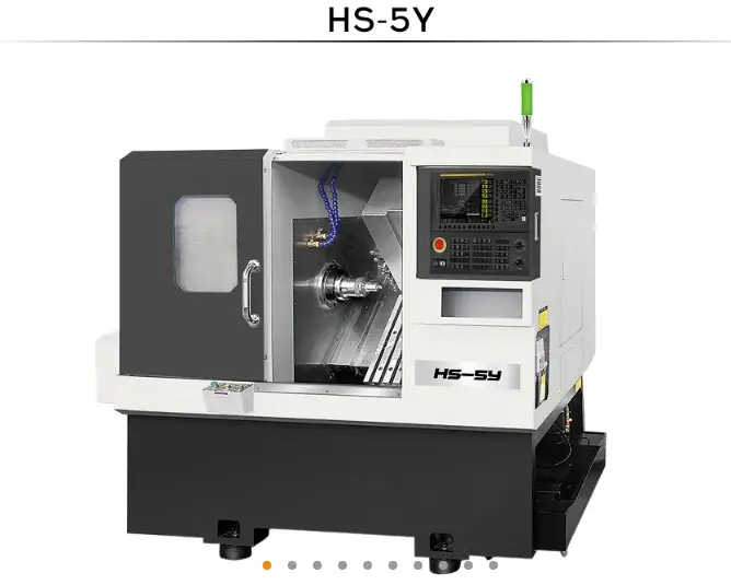

Технические параметрыНазваниеОбозначениеМодель(HS-6Y)Установка инструмента/4+4 ER25 силовая головка + групповой типМаксимальный диаметр обработкиммΦ500Максимальный диаметр...
ООО «Антвэй»| Название | Обозначение | Модель(HS-5Y) |
| Установка инструмента | / | 4+4 ER25 силовая головка + групповой тип |
| Максимальный диаметр обработки | мм | Φ500 |
| Максимальный диаметр обработки | мм | Φ400 |
| Максимальная длина обработки | мм | 250 |
| Максимальное положение инструмента | шт. | 6+ER25*8 (Револьверная головка: опционально) |
| Кончик шпинделя | / | A2-4 (5 дюймов) |
| Скорость вращения шпинделя | об/мин | 0-4500 (начальная настройка) |
| Диаметр отверстия шпинделя | мм | Φ46 |
| Максимальный диаметр обрабатываемого прутка | мм | Φ36 |
| Скорость перемещения по осям X/Z/Y | м/мин | 26/26/18 (начальная настройка) |
| Перемещение по осям X/Z/Y | мм | 1040/310/210 |
| Повторяемость по осям X/Z/Y | мм | ±0.005 |
| Точность позиционирования по осям X/Z/Y | мм | 0.01 |
| Минимальное разрешение системы | мм | ±0.001 |
| Технические характеристики инструмента | мм | 20x20 / Φ20 / ER25 |
| Мощность двигателя гидравлической станции | кВт | 0.75 |
| Емкость резервуара для воды | л | 75 |
| Общая мощность | кВт | 18.5 |
| Вес нетто | кг | 3100 |
| Габариты станка (ДхШхВ) | мм | 2300*1500*2000 |
2-1. Главные параметры станка
| Название | Спецификация(HS-5Y) | Бренд | ||
| Система управления | 22TB | SYNTEC | ||
| Шпиндель | A2-4(5 inch) | POSA | ||
| Питание шпиндельного двигателя | 5.5kw | SYNTEC | ||
| Сервомотор | X axis | 2.4 kw(with brake) | ||
| Z axis | 2.4 kw | |||
| Y axis | 1.1 kw | |||
| Мощность мотора | 3.1kw | |||
| Шариковый винт | Линейная направляющая | X axis | R3212 | HIWIN |
| Z axis | R3212 | |||
| Y axis | R2506 | |||
| Шариковый винт | X axis | RGH35 | ||
| Z axis | RGH35 | |||
| Y axis | Hard guide | |||
| X/ Z axis | 25TAC62 | Japan NSK | ||
| Y axis | 20TAC47 | |||
| Высокоскоростной гидравлический поворотный цилиндр | 5 дюймов,hollow | JINGGONG | ||
| Автоматическая система смазки | 2L | YUPU/ HEGU/ BOTON | ||
| Сервоприводная поворотная головка | (опция) | SYNTEC | ||
| Водяной насос | 750w x1 | DEYANG/ MINGRUI |
2-2. Опции
| Опции | Бренд | |
| Конвейер для стружки | Заводская модификация, | chain, rear |
| Гидравлический патрон | 5 Inch hollow, JINGGONG | |
| 8-позиционная сервоприводная револьверная головка | SWIFT/SHAUTER/MK | |
| Масляный радиатор | QUANGUAN | |
| Электрический кондиционер | ZHAOYOU | |
| Маслоотделитель | QUANGUAN | |
| Выключатель питания в электрическом шкафу | SCHNEIDER | |
| Податчик прутков | Chiese Brand | |
| Автоматический уловитель деталей | Заводская модификация |
| NO. | Название | Модель и конфигурация | Бренд | ||
| DS-5Y (4+4 power head+Gang-Type) | |||||
| 1 | Токарный станок с ЧПУ | 1 | |||
| 2 | Система управления | 22TB | SYNTEC | ||
| 3 | Шпиндельный узел | A2-4 (5 Inch) *1 | POSA | ||
| 4 | Сервомотор шпинделя | 5.5 kw*1 | SYNTEC | ||
| 5 | Осевой сервопривод (X/Z/Y) | 3 | |||
| 6 | Осевой моторный узел (X/Z/Y) | 2.4kw/2.4/kw/1.1kw | |||
| 7 | Мотор головки оси Y | ( ER25 , 4+4 ) *1 | Заводская индивидуальная настройка | ||
| 8 | Мотор головки | 3.1kw*1 | SYNTEC | ||
| 9 | Револьверная головка | (Опция) | SWIFT | ||
| 10 | Трехцветная звуковая сигнализация | 1 | Заводская индивидуальная настройка | ||
| 11 | Патрон | (Опция) | |||
| 12 | Мягкие зажимные губки | (Опция) | |||
| 13 | Зажимной патрон | Стандартный | 1 | Заводская индивидуальная настройка | |
| 14 | Цанга | Стандартный | 2 | ||
| 15 | Тяговый стержень | Стандартный | 1 | ||
| Нестандартный | 0 | ||||
| 16 | Фиксированный инструментальный держатель | Квадратный 20*20 | 6 | Заводская индивидуальная настройка | |
| Круглое отверстие Ø25 | 2 | ||||
| 17 | Неподвижная башня | держатель инструмента | Квадратный 20*20 | (Опция) | |
| Круглое отверстие Ø25 | (Опция) | ||||
| 18 | Chip conveyor | (Опция) | Заводская индивидуальная настройка | ||
| 19 | Foot switch | 1 | |||
| 20 | USB interface | 1 | |||
| 21 | Adjustment pads | 1 (4 pc./ set) | |||
| 22 | Random accessory box | 1 | |||
| 23 | System operation manual | 1 |
