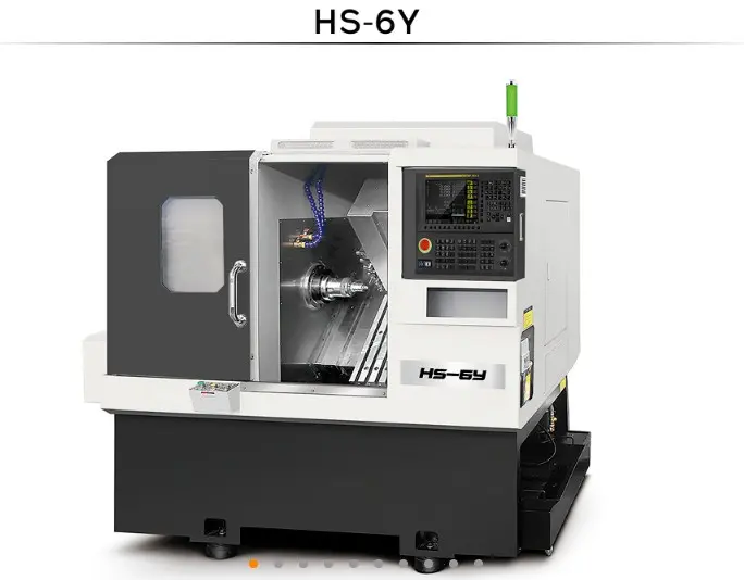

Технические параметрыНазваниеОбозначениеМодель(HS-5Y)Установка инструмента/4+4 ER25 силовая головка + групповой типМаксимальный диаметр обработкиммΦ500Максимальный диаметр...
ООО «Антвэй»| Название | Обозначение | Модель(HS-6Y) |
| Установка инструмента | / | 4+4 ER25 силовая головка + групповой тип |
| Максимальный диаметр обработки | мм | Φ500 |
| Максимальный диаметр обработки | мм | Φ400 |
| Максимальная длина обработки | мм | 250 |
| Максимальное положение инструмента | шт. | 6+ER25*8 (Револьверная головка: опционально) |
| Кончик шпинделя | / | A2-5 (6 дюймов) |
| Скорость вращения шпинделя | об/мин | 0-4500 (начальная настройка) |
| Диаметр отверстия шпинделя | мм | Φ56 |
| Максимальный диаметр обрабатываемого прутка | мм | Φ46 |
| Скорость перемещения по осям X/Z/Y | м/мин | 26/26/18 (начальная настройка) |
| Перемещение по осям X/Z/Y | мм | 1040/310/210 |
| Повторяемость по осям X/Z/Y | мм | ±0.005 |
| Точность позиционирования по осям X/Z/Y | мм | 0.01 |
| Минимальное разрешение системы | мм | ±0.001 |
| Технические характеристики инструмента | мм | 20x20 / Φ20 / ER25 |
| Мощность двигателя гидравлической станции | кВт | 0.75 |
| Емкость резервуара для воды | л | 75 |
| Общая мощность | кВт | 20.5 |
| Вес нетто | кг | 3100 |
| Габариты станка (ДхШхВ) | мм | 2300*1500*2000 |
2-1. Главные параметры станка
| Название | Спецификация(HS-5Y) | Бренд | ||
| Система управления | 22TB | SYNTEC | ||
| Шпиндель | A2-5(6 inch) | POSA | ||
| Питание шпиндельного двигателя | 7.5kw | SYNTEC | ||
| Сервомотор | X axis | 2.4 kw(with brake) | ||
| Z axis | 2.4 kw | |||
| Y axis | 1.1 kw | |||
| Мощность мотора | 3.1kw | |||
| Шариковый винт | Линейная направляющая | X axis | R3212 | HIWIN |
| Z axis | R3212 | |||
| Y axis | R2506 | |||
| Шариковый винт | X axis | RGH35 | ||
| Z axis | RGH35 | |||
| Y axis | Hard guide | |||
| X/ Z axis | 25TAC62 | Japan NSK | ||
| Y axis | 20TAC47 | |||
| Высокоскоростной гидравлический поворотный цилиндр | 6 дюймов,hollow | JINGGONG | ||
| Автоматическая система смазки | 2L | YUPU/ HEGU/ BOTON | ||
| Сервоприводная поворотная головка | (опция) | SYNTEC | ||
| Водяной насос | 750w x1 | DEYANG/ MINGRUI |
2-2. Опции
| Опции | Бренд | |
| Конвейер для стружки | Заводская модификация, | chain, rear |
| Гидравлический патрон | 5 Inch hollow, JINGGONG | |
| 8-позиционная сервоприводная револьверная головка | SWIFT/SHAUTER/MK | |
| Масляный радиатор | QUANGUAN | |
| Электрический кондиционер | ZHAOYOU | |
| Маслоотделитель | QUANGUAN | |
| Выключатель питания в электрическом шкафу | SCHNEIDER | |
| Податчик прутков | Chiese Brand | |
| Автоматический уловитель деталей | Заводская модификация |
