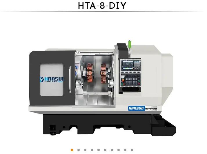

| Название | Обозначение | TA-8-DIY | |
| Максимальный диаметр обработки | мм | Φ350 | |
| Максимальный диаметр обработки | мм | Φ240 (Through Center) | |
| Максимальное расстояние между торцами двухкоординатного патрона | мм | 780 | |
| Максимальное количество инструментов | шт. | 12 инструментов *2 | |
| Отверстие шпинделя/дошпинделя | / | A2-6/ A2-6 | |
| Скорость вращения шпинделя/дошпинделя | об/мин | 0-3000/ 0-3000 | |
| Диаметр отверстия шпинделя/дошпинделя | мм | Ø66/ Ø66 | |
| Максимальный допустимый диаметр прутка | мм | Ø52/ Ø52 | |
| Способ смены инструмента | / | Вращение | |
| Форма револьверной головки | / | BMT- 65, | 12 позиций Y-ось |
| Высокая скорость перемещения по осям X1, X2/ Z1, Z2/ Y1, Y2 | м/мин | 20/20/10 | |
| Перемещение по осям X1, X2/ Z1, Z2/ Y1, Y2 | мм | 360,360 (Измерение диаметра)/ | 285,770/ ±65,±65 |
| Повторяемость по осям X1, X2/ Z1, Z2 | мм | ±0.005 | |
| Точность позиционирования по осям X1, X2/ Z1, Z2 | мм | 0.01 | |
| Минимальное разрешение системы | мм | 0.001 | |
| Технические характеристики инструмента | мм | BMT65, ER32(25x25, ø32/ø40) | |
| Встроенное устройство для удаления стружки | / | 2 штуки (отдельный насосный блок) | |
| Мощность двигателя гидравлической станции | кВт | 3.75 | |
| Емкость охлаждающего бака | л | 300 | |
| Мощность станка | кВт | 75 | |
| Вес нетто | кг | 8000 | |
| Габариты станка (Д*Ш*В) | мм | 3100x2000x2100 |
Главная конфигурация
| Название | Спецификация | Бренд | |
| Система управления | 220TB | SYNTEC | |
| Шпиндель/Вспомогательный шпиндель | A2-6(8 Inch, electric spindle)x2 | Customized, HAOZHI | |
| Питание двигателя шпинделя/Вспомогательного шпинделя | 18kw, electric spindle x2 | SYNTEC, Taiwan | |
| Питание револьверной головки шпинделя/Вспомогательного шпинделя | 12 positionsx2 | (BMT 65) | SWIFT, Taiwan |
| Двигатель смены револьверной головки | 1.0kw x1 | SYNTEC, Taiwan | |
| Мощность сервомоторов | X1/X2 Axis | 3.9kw x2(with breaking) | |
| Z1/Z2 Axis | 3.1kw x2 | ||
| Y1/Y2 Axis | 3.1kw x2 (with breaking) | ||
| Мощность двигателя поворотной башни | 5.5kw (water-cooled mortor) x2 | ||
| ШВП | X1/X2 Axis | 4010/ 4010 | HIWIN, Taiwan |
| Z1/Z2 Axis | 4010/ 4010 | ||
| Линейные направляющие | X1/X2 Axis | INA45 Roller (6 sliders) | INA, Germany |
| Z1/Z2 Axis | INA45 Roller | (4 long sliders) | |
| Жесткий рельс | Y1/Y2 Axis | Four-in-one hard rail | SWIFT, Taiwan |
| Подшипник | X1/X2 Axis | 30TAC62 | NSK/NTN, Japan |
| Z1/Z2 Axis | 30TAC62 | ||
| Высокоскоростной гидравлический роторный цилиндр | Hollow (Spindle)/ | Solid (Sub-spindle shaft) | JINGGONG |
| Патрон | 8 inch, Hollow/ | 8 inch, Hollow | JINGGONG/MMO |
| Автоматическая система смазки | 4L x2 | ||
| HEGU, Japan | |||
| Водяной насос | 750w x3+1350w x1 | ||
| DEYANG/ MINGRUI | |||
| Система фильтрации вспомогательного шпинделя/револьверной головки | Individual filter / Individual filter | Customized | |
| Маслоотделитель | / | QUANGUAN | |
| Маслоохладитель | External |
Опции
| Конвейер для стружки | Опции | DAS: China chip conveyor (Side/ Back) |
| Установщик инструмента | Renishaw, Germany | |
| Выключатель питания электрошкафа | Schneider Electric, Germany |
